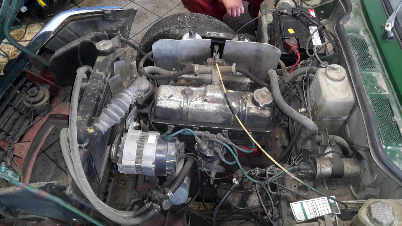

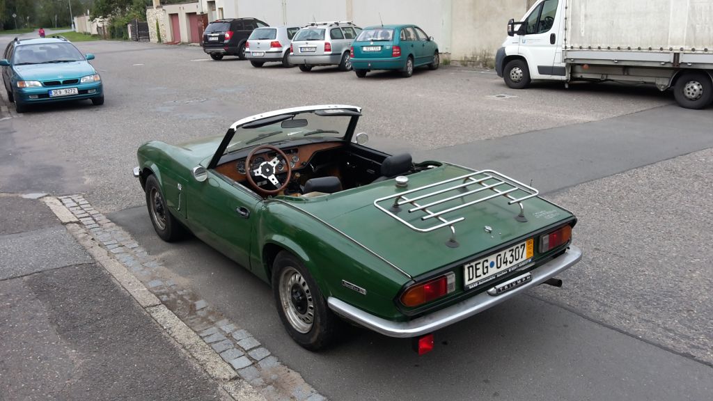

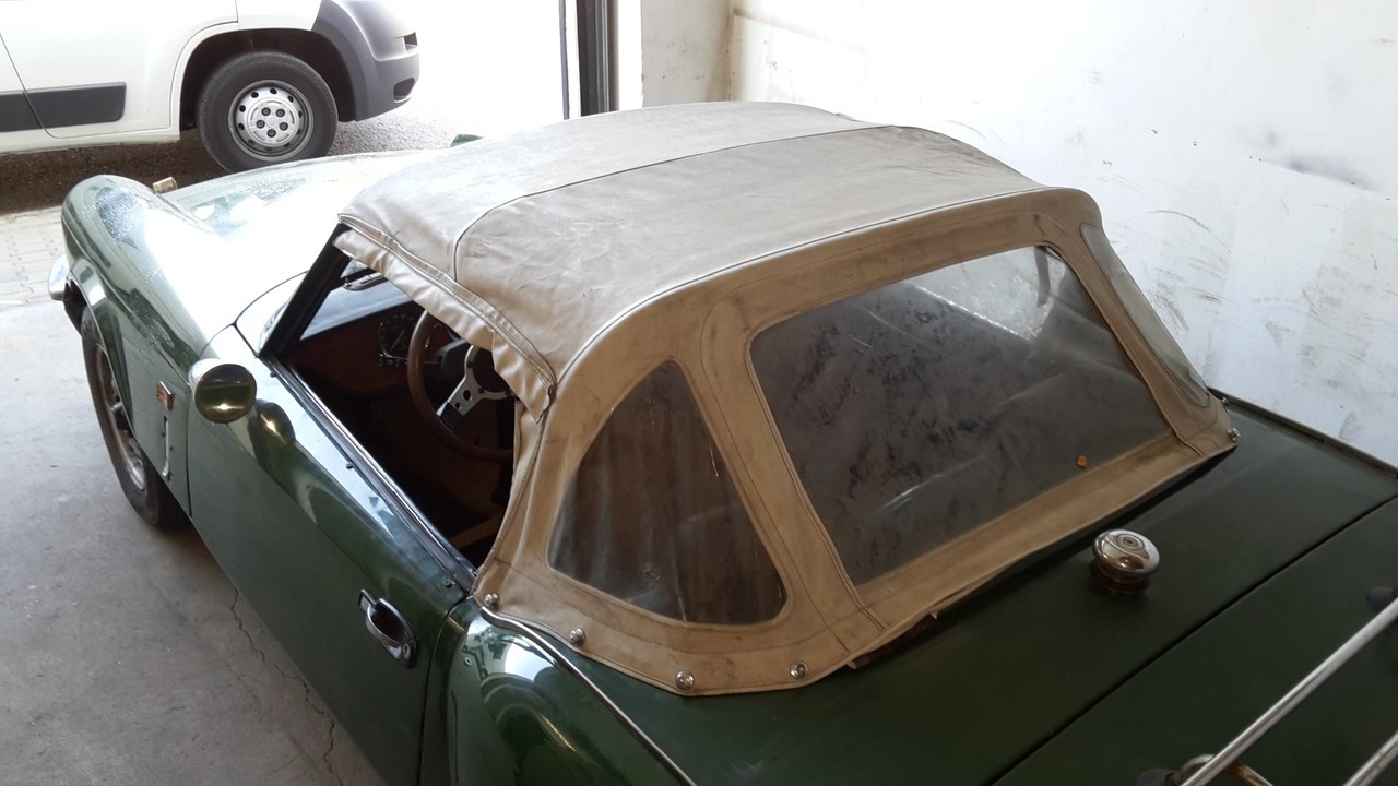

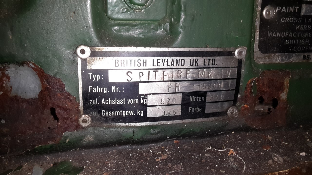

a ještě:
1) německý štítek a koroze kolem štítku
2) bílá stahovací střecha - trochu zašlá, ale jinak v podstatě nepoškozená
3) foto jednoho z prahů pro ilustraci
4) motor (s přídavným chladičem oleje) - ten byl jedním z největších motivů nákupu, beží krásně, bez problému drží otáčky i jde do otáček, je naprosto kompletní a nejezdil na bezolovnatý benzín, jelikož celou dobu stál - vizuálně zatím nic moc, ale trocha leštění a...
5) odhalení původná hnědé barvy na zadních podbězích v interiéru

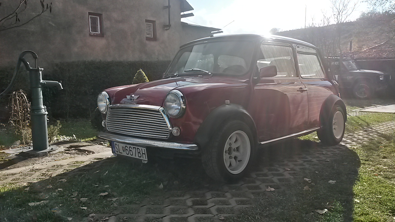

#25 Příspěvek od gibson » 08 lis 2015 14:12

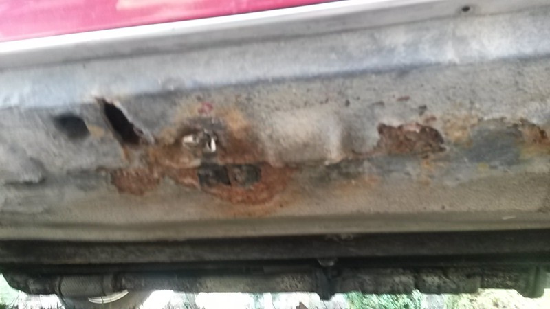

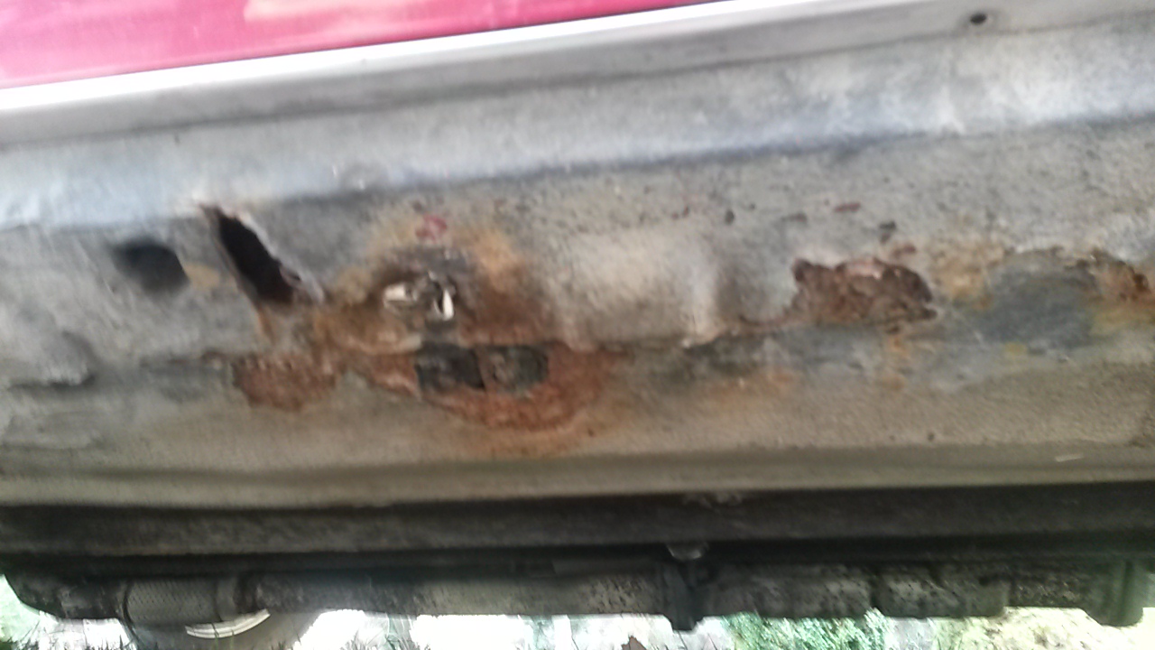

hokulia píše:k projizdce se rad pridam. Tak makej!
zacina sa to tu zvrhavat na maly neLR zraz a v lete bude na benja vyvijany tlak kedy sa uz pojdeme vozit :grin:
kazdopadne tieto auticka clovek pochopi az kym si do toho prvy krat sadne a to sa musi zamilovat
je to dovod preco 5 minutova cesta domov trva hodinu (a nejdes cez les lebo to je blizsie :grin: ), preco ist na kruhovom objazde 50km/h, tesit sa z kazdeho pohladu z okna ked tam stoji, sprijemnovat si pekne nedele slnecne ako ta dnesna a v mojom pripade aj preco nosit startovacie kable cely rok (svetla som zabudol zhasnut aj ked som robil pred chvilou fotku :Ja blb: )
prikladam dnesnu fotku + prahy ktore ma trapia...

Teda to je taky krasavec - koukám, že už tu všichni máte hotovo nebo veliký náskok :yes Ten práh není tak zlý, a když už teď umíš oproti mně vařit, zvládneš to určitě hned na jaře sám :Pohoda: Jen nevím, zda bych se do Miníka dobře vešel, nikdy jsem to nezkoušel. Do Spitfira se i k mému překvapení vejdu dobře i se svými 190 cm, a že mám hodně přes 100 kg :mrk

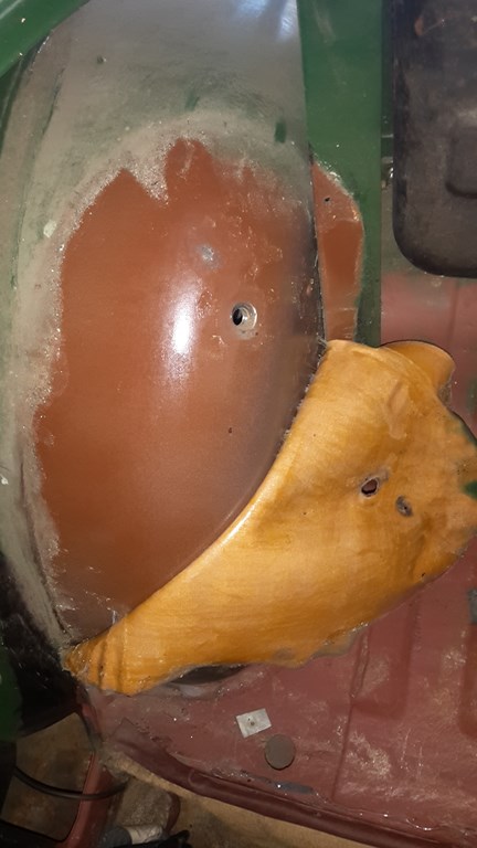

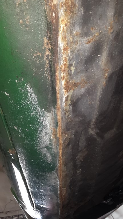

Benjamin píše:Díky moc všem za kladné reakce. Jak řekl Kryten, fotky opravdu umí klamat. Vozidlo bylo kompletní a nějakým způsobem pojízdné, ale jinak na co člověk sáhl....to se... :moon Ale s tím jsem počítal vzhledem k jeho věku a té dlouhé době, kterou stálo.
V karoserii je několik prorezlých děr, všude puchýře, lak se na dosti místech odlupuje, nic není správně slícované, pravé dveře nejdou dokonce pořádně zavřít, u řidiče je zkorodovaná podlaha, geometrie přední nápravy je tak mizerná, že má auto co dělat se v plném rejdu rozjet, podvozek je úplně mrtvý, sedačky částečně rozdrolené a místy potrhané, zlobí elektrika, gumy a těsnění zpuchřelé a ještě spousta dalších věcí. Původně jsem dal nějakým způsobem dohromady brzdy a chtěl trochu pojezdit, abych zjistil "co a jak". Nicméně pocit z jízdy vzhledem k mrtvému podvozku, zadírajícím se zadním brzdám, špatné geometrii, za jízdy se otevírajícím pravým dvěřím a tisíci dalších závad je naprosto otřesný :mrgreen:
I tak je to ale :heart motor jde krásně a sportovní potenciál v malém Triumphu vidím veliký :cool
Snad se mi podaří brzy pokročit a udělat zase další nové fotky. Karoserii mám komplet odstrojenou kromě palubky a součástí v mot. prostoru (ostřikovače, motor stěračů, brzd. válec apod.). Jakmile to půjde, pokusím se odstrojit karoserii úplně a uvolnit ji z podvozku....
Pak bych poprosil o radu, jak na to dál? Myslel jsem si, že bych začal:
1) zbavení karoserie rzi a starých vrstev laku - pískováním?
2) vyvaření karoserie šikovným karosářem
3) mezitím přestavba podvozku a očištění a nátěr rámu + očištění a vyleštění motoru
Jak dál....lze před lakováním spasovat karoserii samotnou a pak jen posadit zpět na auto nebo by bylo jednoznačně lepší ji spasovávat ještě před lakováním ale už posazenou na rámu?
Je pískování dobrá volba pro tento typ karoserie?
Díky za každou radu.
Benja
Ja som dal ka
roseriu series komplet očisťiť tlakovou vodou - 2000bar - išlo to dole paradne a plechy to vobec nepoškodilo .http://www.hydrodynamic.sk/

MadTom píše:K tomu chemickému odlakování/odrezení bych měl pár dotazů, které se Benjaminova auta možná také týkají, a myslím si, že to bude zajíma ti další. já jsem to zatím řešil jenom na věcech, které byly buďto malé a vlezly se do kýblu, nebo to byly kusy masivního materiálu, kterej nešlo moc nechanicky poškodit. Plechy jsou trošku něco jiného.
1. jak dobře jsou po tom vymyté různé záhyby plechu a podobně? Aby tam ta chemie nezůstávala a časem nezačala žrát to co nemá.
2. co použít jako dočasné ošetření na místa, kde chemie sežrala barvu a rez a bude se tam musel něco vyvařit/vycínovat, než se bude dělat finální lak?
3. jaké jsou zkušenosti s hliníkovýma nebo kombinovanýma (hliník/železo) dílama?
1.Máčí se to po vylouhování v neutralizační lázni,není s tím problém.
2. Použít podle toho,co má kdo vyzkoušené.Používám epoxidový dvousložkový základ.
3.Zatím jsem nezkoušel co to udělá hliníkem.

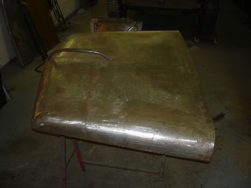

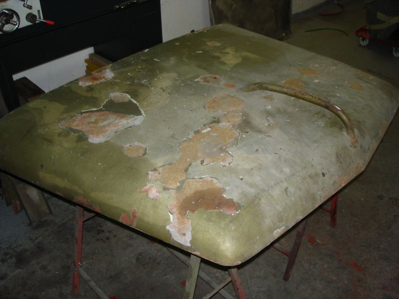

čuník píše:vypadá to pěkně -tedy podle fotek, co na tom chceš renovovat, ?Není nad to když to má originál lak a orig. smontování z fabriky. Louhovat karos. není dobrý nápad :!: je to sice rychlý, a relativně levný a musí se to pak neutralizovat a oplachovat ,ale stejně tu kyselinu dokonale nedostaneš z bodových sváru a různých pertlů apod. lakem ji tam akorát uzavřeš a pak to tam po čase rezatí a nedá se to zastavit :!: . Dělá se to vesměs když se auto dělá na kšeft, tak rok /což je záruka na práci/ je to OK, no a pak..... :mrgreen: Další máš v SZ
Nesouhlas,většina profesionálních renovačních dílen v UK a D ustupuje od tryskání a nechává karosérie louhovat.Nemyslím si,že by to bylo rychlý,nopak,auto musí být úplně odstrojené,to nebude dělat někdo,kdo chce auto narychlo "polepit na kšeft".Ani to není levný,podstatně dražší než abrazivní odstraňování koroze...

patrik píše:
Benja
Ja som dal ka
Tlakově jsem nechával tryskat jen hliníkové plechy,čistí to hezky,nezkroutí se to ale zůstaly tam viditelné stopy trysky,taková kolečka z bílé oxidace,tak se to musí před lakováním základu rozbrousit vibrační bruskou.U oceli se to možná neděje...ale rychle to chytá lišku...
Všechno má svoje.
k.

kryten píše:
Takže epoxidový základ skrz který se dá vařit? Na to jsem už koukal a úspěšně zapomněl.

Včera jsem na toto téma diskutoval s kamarádem. Trend poslední doby je prý vymrazování. Přijedou až k Vám, kastle se dá do kontajneru a silně podchladí. Prý sleze lak kyt i rez. To jsou mi věci. Neví někdo o této metodě více :?:

Na oceli zůstanou po tryskání vodou kolečka sotva znatelná a barva je schová. Ale jak říká Kryten, okamžitě to chytá lišku. Okamžitě!!! Metoda je to ale velmi účinná.
