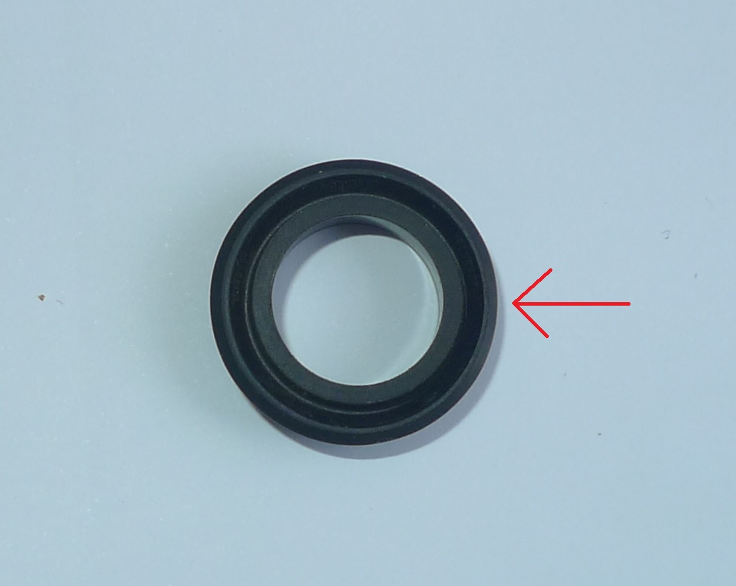

stará téma, ale uvediem výsledok...
ako prvé som rozobral sekundárny valec, lebo ten sa z auta ľahšie vyberá. Plocha valčeka krásne hladká bez viditeľných rýh, vymenil som gumený piestny krúžok piestika. Pri detailnejšom porovnávaní nového a starého krúžku som si na tom starom všimol, že z jednej strany je trochu tenší, zrejme zodratý (viď foto, šipka ukazuje pravdepodobne zodraté miesto). Poskladal som, namontoval a od vtedy zase spojková hydraulika funguje bezchybne. Je mi teda stále záhadou prečo a ako sa to mohlo tade zavzdušňovať a pritom kvapalina neunikala, ale nevadí. Tento problém nateraz vyriešený, dúfam že na dlhú dobu...
