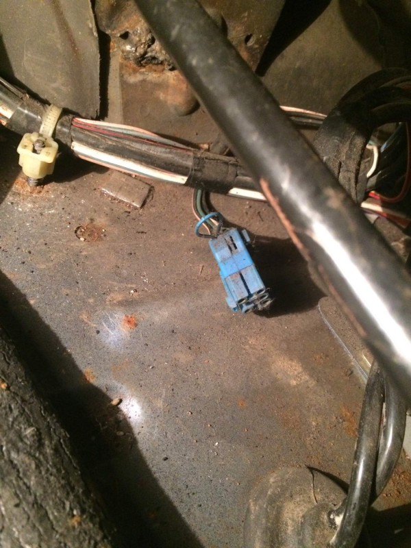

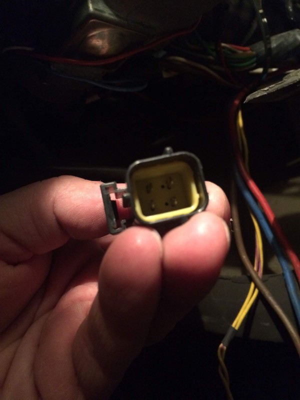

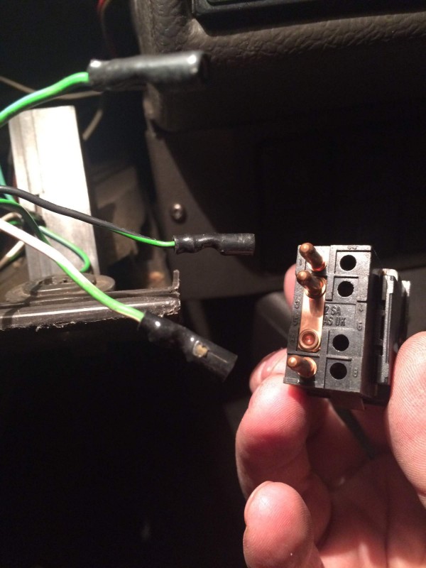

Tak jsem si na večer posvítil na to proč mi nejde ostřik zadního skla a proč nejde stěrač. No odpověď byla pod konektorem. Nevedly k němu žádné kabely, takže jsem rozdělal tu část pod volantem a našel tam několik bezprizorních, které však neodpovídají tomu co jsem hledal, až pak jse mnalezl snad kable které by měly splňovat co hledám, snad, třeba mi někdo poradí.
Viz fotky:
- konektor pod sedačkou, nenašel jsem kam by měl přijít, asi příprava na el. sedačky?
- volný konektor pod volantem, nenašel jsem kam by měl přijít
- tyhle tři kabely jdou nasadit na ten konektor k zadnímu stěrači, nevím jestli jsou to ony, ale hlavně vůbec netuším který dát kam. Poradí někdo?

Ten modrý je diagnostický konektor ABS

Co se týká toho zadního ostřiku a stěrače, tak jsem zapojení našel. Ale nefunguje. Nic to nedělá, a pojistka C3 je taky ok. tak pátrám dál. kdyby byl zadřený stěrač tak snad aspoň voda by stříkla

Může být i mrtvý čerpadlo, zrovna je musím taky měnit. Stejné symptomy, ale šťáva šla k čerpadlu ostřikování. Máš tam vůbec relé zadních stěračů? je vlevo vedle volantu, poznáš podle barvy kabelů vedoucí od konektoru spínače.
