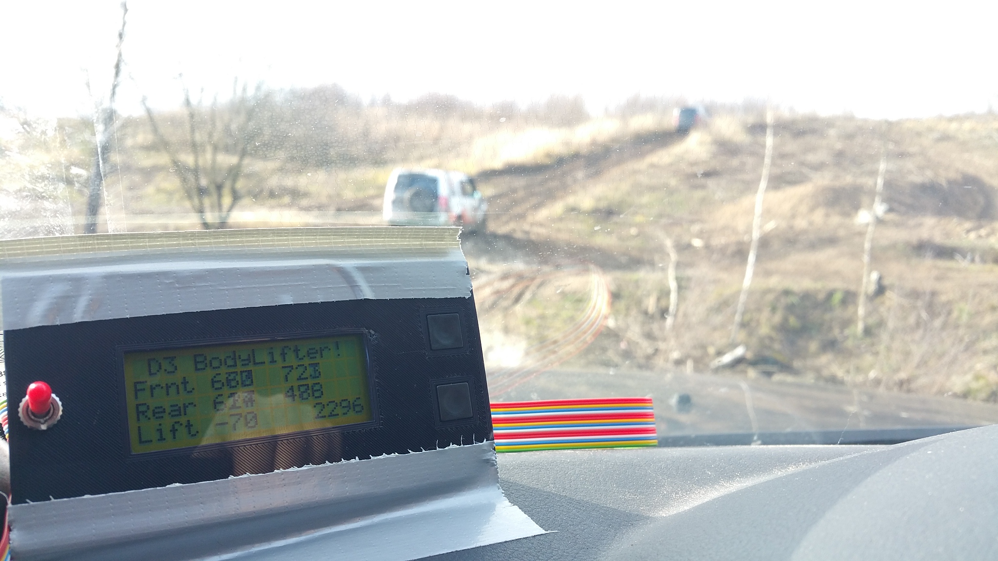

Field testing v Jihlave zatim vypada dobre. Vse drzi, chyby zadne nevyskakuji. Radost :)

... tak zase decentně předvánočně popojedem, včera jsem měl rande s osciloskopem v autě a dneska před Tescem měření výšky kol a napětí na čidlech v několika úrovních.
Výstup z čidel je definitivně stejnosměrný napětí 0-5V, resp asi 1-4V v rozsahu špalky - max. vyvěšení kola. Lineární průběh. Překvapení, které je ale vlastně zcela logické, že "strmost" křivky je jiná vepředu a vzadu.
Proto se mi taky zdálo, že to zadek zvedá nějak víc. No nic, příslušně upravíme software a teď už ho můžu také naučit komunikovat v milimetrech, místo přechozích matrix numeros. Plus mám ještě list na kterém je 27 položek k řešení :)
Jinak s tím jezdím stále a zatím stále vše drží na 1. Po vánocích sem dám predstavu dalšího postupu...

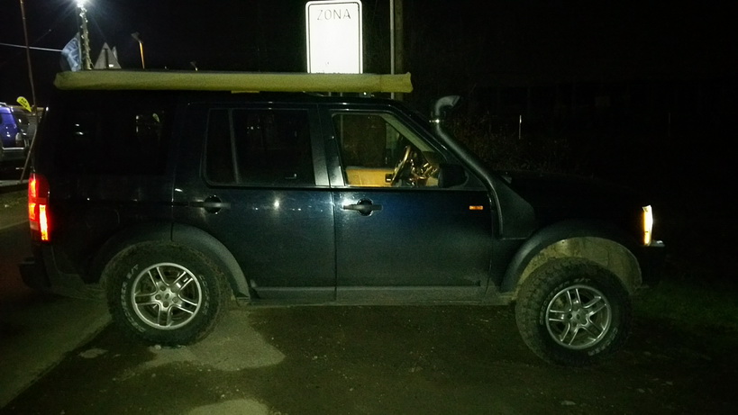

Tak jsem zase popojel, predevsim je prace se softem, je tam hodne internich technickych veci, reseni mantinelu atd...
Diky predchozimu mereni prevodnich krivek to uz celkem slusne funguje v milimetrech a spravne zveda jak predek, tak i zadek.
Dneska jsem taky trochu vic zkoumal zamysleny self-leveling, vyrovnavani do roviny pro kempovani... a vypada to nadejne!
Predelal jsem soft aby umel stelovat kazde kolo zvlast a zkousel jsem manualne extremy... da to docela dost, i kdyz tady bude nutno dusledne zkoumat limity. Prilis moc => D3 spadne do Extended mode - jako pri uviznuti na zemi. Nicmene v ramci nejakych slusnych mezi se to chova velmi korektne.
tzn. Pujde to! ... to znamena bye-bye blbarny s hledanim rovnejsi plochy na spani, podkladani kol atd... Na tohle se fakt tesim!
Jem musim trochu opatrneji s kompresorem, tyhle experimenty mu davaji zabrat...
Tady jsou nejake extremy:
+140mm predek a -100 zadek (od normalni polohy) :)
