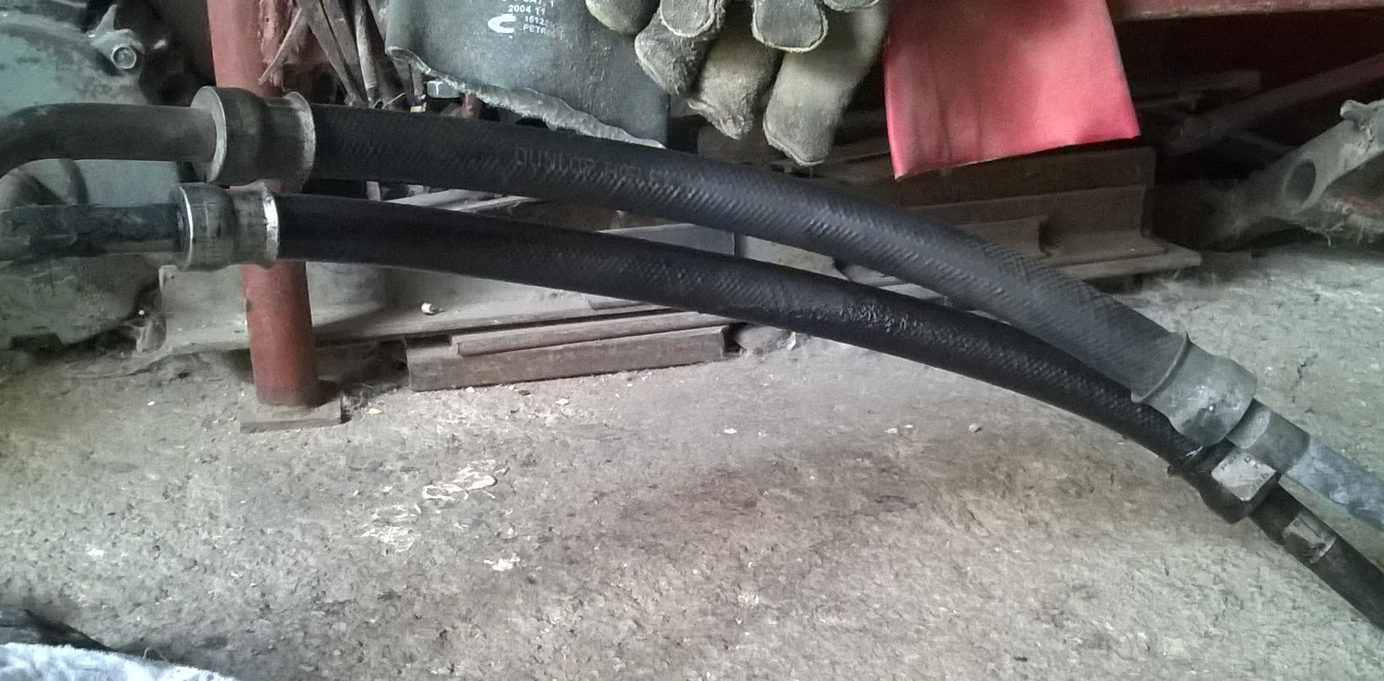

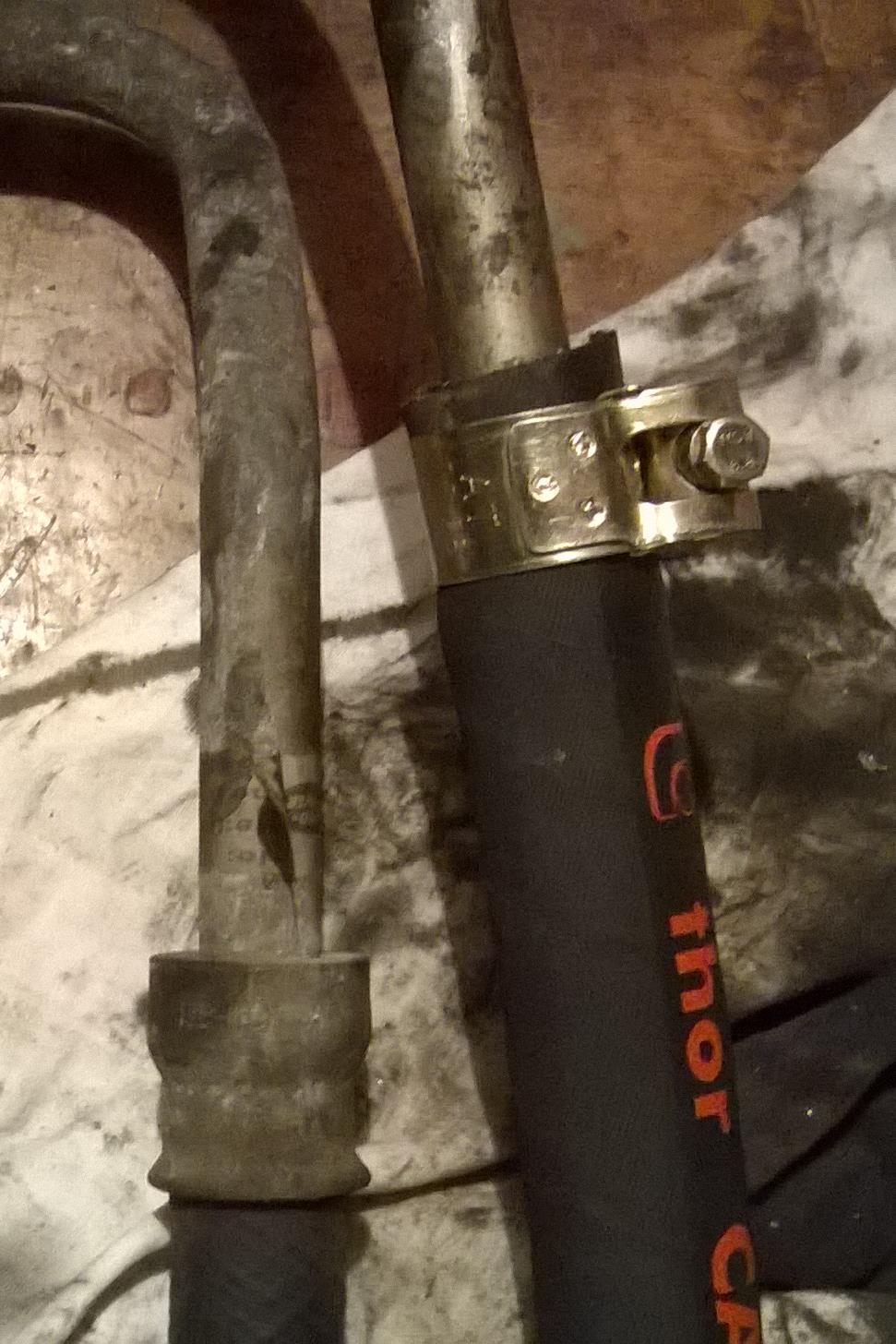

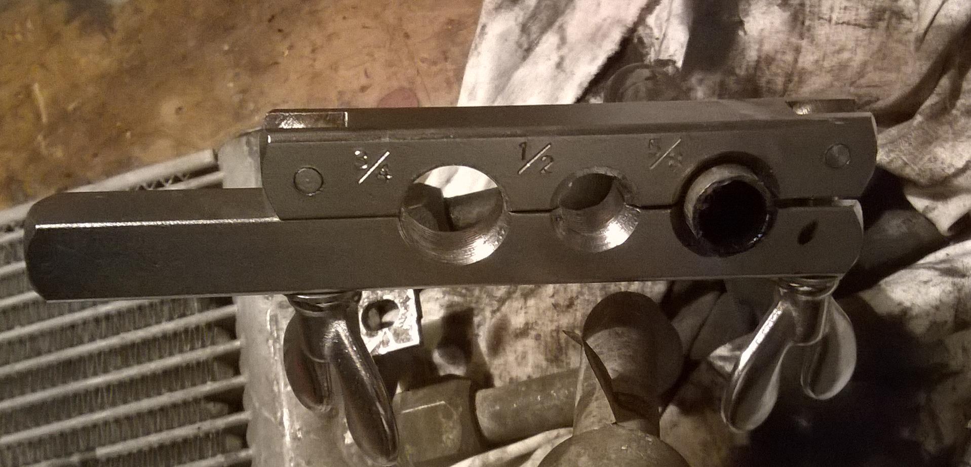

Konecene som vyriesil kvapkanie oleja s hadic chladenia motoroveho oleja.
