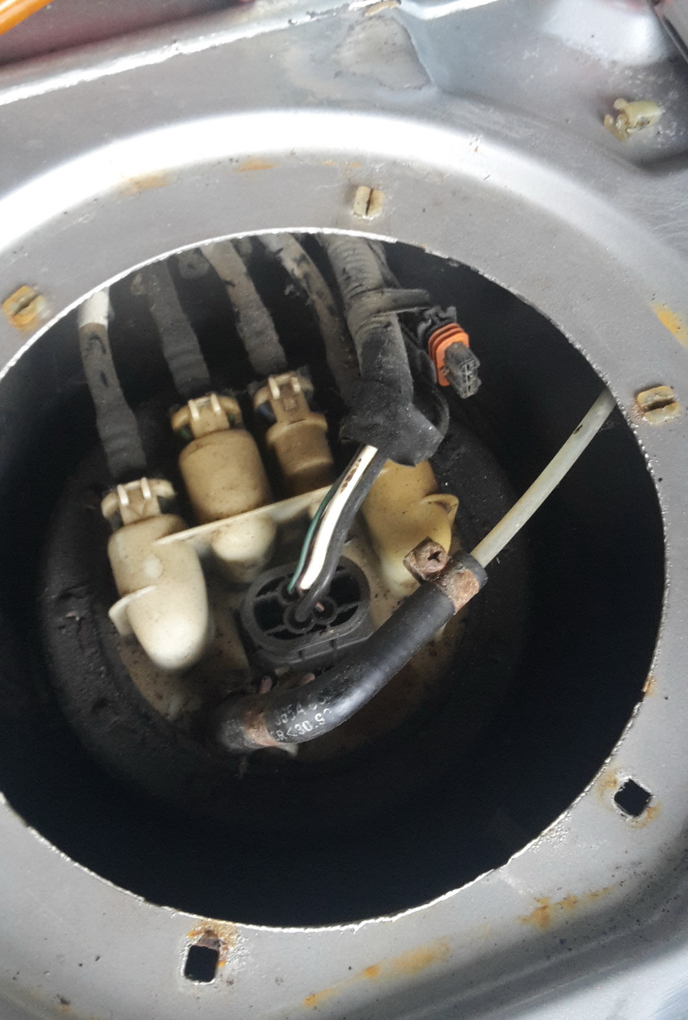

#18 Příspěvek od bobo7 » 24 dub 2017 21:01
je tá čierno/biela hadica naspodku tá ihla pre webasto, čo sa tu spomína vyššie?

#19 Příspěvek od MadTom » 24 dub 2017 21:03
Ano je.
