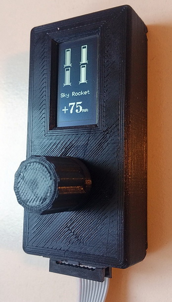

Jinak ještě bych navázal na názor HIFIho ohledně ovládání. Líbilo se mi čistě mechanické, žádné fancy touch-screeny.
A taky jsem si udědomil proč to tak chci: Musí to být ovládatelné i poslepu.
Proč? Praktická zkušenost. Nemá význam jezdit s liftem pořád (ok, možná s estetickým do +1"). Má smysl si zdvihnout na obtížný úsek terénu.
Tj řídíš, koukáš před sebe kam jedeš, a nemáš čas řešit někdě něco. Potřebuješ hmátnout na páčku a vědět že je zdviženo. A po projetí stejně tak snížit.
Takže bude "kroutítko" s čudlíkem zároveň.
Doleva-doprava bude pochopitelně úprava režimu, click bude reset na 0 zdvih, podržení bude menu a doubleclick se ještě uvidí...
Bude to strasně jednoduchý a přitom funkčnost neomezující.
A tady je prototyp V2 ovladani.
Displej uz umi otocit orientaci o 180st aby se to dalo umistit kam bude libo v "dobre" orientaci aby ruka pri ovladani "nestinila" displej.

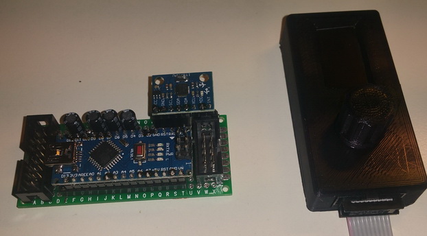

V D3 momentálně prototyp V2, tak zítra uvidíme. Dneska jsem s tim chvíli cvičil a zatím dobrý ale niveluje málo protože překlep v nastavení rozvoru náprav - není 2285mm nýbž 2885mm :)
Ten oled displej je super jak je konstrastní a černá je fakt černá, ale rozmer 0,96" je fakt mikro... První dojem že to nepůjde vůbec už přešel, už docela ok, uvidíme, zase dvd se na tom sledovat nebudou, jde o jedno číslo.
V čipu došla paměť, což strasně zdržuje a musel jsem dočasně vyhodit ten pěkněj font. To sou problémy, co?
V2 arduinko se senzorem naklonu

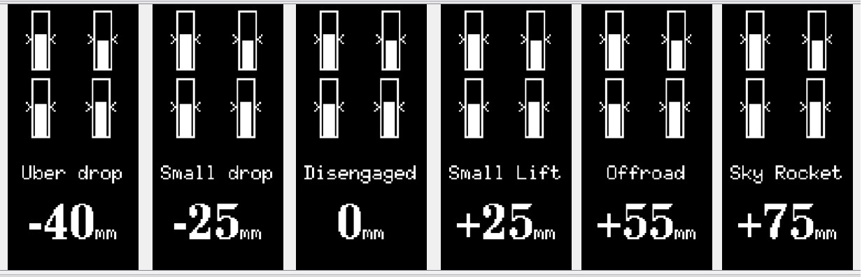

Co myslíte názvy režimů a jejich výšky?
Komentáře rozhodně vítany. Software snese vše. Narozdíl od auta...
Já myslim, že nejlepší na koho se obrátit ohledně jmen je tady Hanys, páč to bude zvonit :D
A co se výšek týče, tak bych to asi trochu krotil na obou extrémech, protože access poloha -40mm to jsou v podstatě špalky a Offroad + 75 to je už téměř kolo ve vzduchu
Za mě zatím asi takto:
1. těch +25 a - 25mm od polohy normal to je takový decentno estetično použitelný nastálo, zejména s 32" pneu, od polohy offroad je to taková "jistota do Milovic"
2. +55mm od normalu je ekvivalen offroadu bez rychlostního limitu třeba do pouště.
3. - 40mm dolu od access polohy je muj €500 saving ticket na island ve tride do 1,9 metru :), nebo nastupujici Wobl o berlich (zasveceni vi)
4. +55 nahoru od offroad je na machrovani pred kamaradama
5. +75 od offrd je muj €500 ucet za dalsi servis :D
Ale principialne tam muzu napsat cokoliv.
A komu to nestaci, tak bude k dispozici "Free mode", ktery bude dle libosti v krocich 5mm (to už je hotový).
poklesky a povznesky
