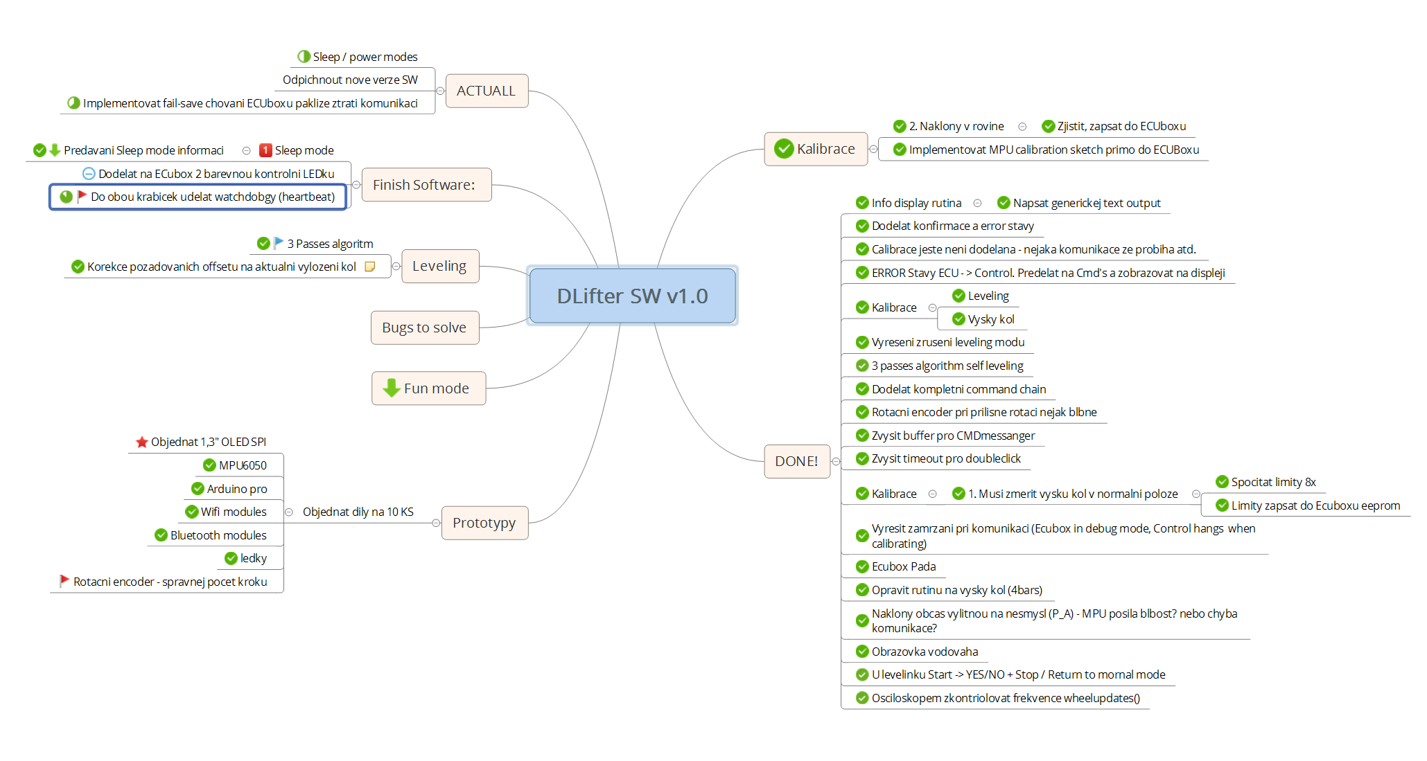

Dobré zprávy, špatné zprávy, dobré zprávy... aneb březnový update.
Určitě si myslíte, že jsem se na to už vykašlal. Dobrá zpráva je, že naopak.
Věnuji tomu stále hodně času, tedy s určitými výpadky, když například trčím v Rumunsku a podobně.
Špatná zpráva je, že jsem hrubě (velmi hrubě) podcenil náročnost. Nepočítám to, ale celkově už v tom mám možná už stovku či dvě hodin a 2 llamsy v penězích asi taky. Ale to je jedno - dobrá zpráva - stále mě to baví a proto to dělám... a dodělám. Otázkou kdy jsem se ale už přestal zabývat :)
Teď jsem snad už ve finiši software. Hodně to nabobtnalo, zejména tím, že ovládání a vlastní manipulace senzorů jsou dvě oddělené jednotky, což přineslo nutnost řešit X situací jako uspávání, přerušení komunikace atd atd.
Až to bude, tak vlastně zbývá už "jen" to postavit - plošnák, krabička, umístění v autě... a zase to celé testovat a ladit... Takze práce ještě jak na lesy.
Jinak pár střípků - objednal jsem hafou součástek, komponenty ca na 10 kusů a hadi číňani z aliexpressi mi neposlali - zaplacené - displeje, čímž me fakt nakrkli. Krásný 1,3" Oled. Takže doufám že z nich peníze vydoluju zpět a pošlou co mají.
Několik praktických zkušeností z Rumunska - umístění na záslepce za tlačítkem ruční brzdy zcela nevhodné, šmrdlá se tam bunda a nevidíte na displej. Musí to být někde na palubovce. A čudlík jde moc jemně. Možná by se hodila akustická siglanizace změny režimu.
Vlastní funkčnost spokojenost. Dálnice na pohodu vše v režimu -25mm. Ideální kompenzace 32" pneu. Ve složitejších terénech konstantně +25mm. Při přejezdu extrémních prasečin (krokem na krátký úsek) +55mm (nad offroad!), což v kombinaci s 32" dělá z diskošky velmi solidní stroj. Tedy stále takový, se kterým následně odfičíte domů po dálnici - pakliže máte všechny klouby pohromadě :).
Leveling nadšení. Z 5 nocí použito - 5x :). Rovných míst málo a pravidelně je vysápli kolegové, takže paráda. Ca do tech 5 stupňů to fakt vyrovná. V extremech mi to obcaš padalo do "suspension extended mode", zejména v situaci kdy byly kola vmáčklé do podběhu (takové to, co nasimulujete najetím jedním kolem na obrubník a následným shozením do access polohy). Na to se pak ještě zaměřím, měl jsem za to, že jsem to zalimitoval aby to ECU nepoznala. Asi ne.
Takže to je super.
Aktuálně nejvetší problém řeším s konektorama k ECU. Nemohu je nikde identifikovat.
Bez konektorů je to naprd, nikdo nechce stříhat kabely v autě.
Jakýkoliv tip je vítán!!!
Tak tak.
A přiložená mapa byla počátkem února skoro celá černená :)

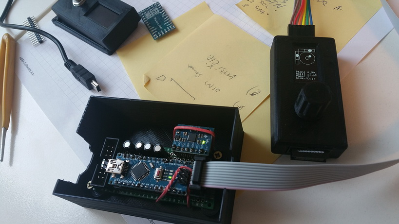

#136 Příspěvek od HST » 22 dub 2016 13:11
Stíhám malý update před zmizením do Jihlavy:
Takže další kus práce hotový, jde to, jde to pomalu, ale krůček po krůčku tam jednou dojdeme.
- Software tak z 85% hotov, co chci aby to dělalo to dělá, jen je potřeba dodělat ještě pár "safety" věcí, jako ošetření chyb při přenosu dat atd.
- Teď jsem se přesunul na optimalizaci schématu "té krabičky u řídící jednotky". Radí s tím MadTom, jako machr přes odolnost na elektromagnetické rušení, nešetříme na tom, protože chceme aby to bylo spolehlivý. Je to masakr a MadTom je fakt borec - svítí do toho hodně do hloubky. Díky chlape!
- Spoustu času teď žere výběr / optimalizace konkrétních komponentů, mechaniského provedení krabičky, kabeláže, konektory atd... vše musí být odolné, takže každá jednotlivá součástka musí projít důkladným přemýšlením a to trvá.
- Jsem těsně před návrhem plošného spoje... a po MadTomově "usměrnění jak je to správně" se z jednoduché věci stává složitá :)
- Snad jsem si poradil s tou kabeláží / konektorama, půjde to.
- ... a stále mě to baví.
Teď se teda nebavím o tom ovládání, to přijde na pořad dne následně.
Už mám ony OLED 1.3" a vypadají výrazně líp než ty menší, radost.
Takže už jen doladit schéma řídící jednotky, plošnák, mechanika, prototyp, testování, kabeláž, pak ovládací jednotka, to samý, dopsat software a jedem :))
Takže zase za měsíc :)

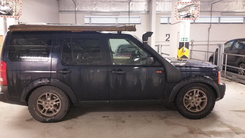

Pro pobaveni, z kategorie "stripky z nataceni"
Kdysi jsme se tu bavili, ze je potreba otestovat jak se to bude chovat kdyz se auto uspi.
Dodelal jsem reseni uspavani ridici jednotky, aby to nezralo baterku kdyz auto spi, funguje uspokojive, jen jak to vyzkouset...
Takze jsem nechal Diskosku 3 dny bez hnuti v ulici, viz. obrazek :D
Auto je rovne. Ulice je krive. Kde soudruzi udelali chybu?
Sousedi se asi divili :)
Nivelace - sleeptesty

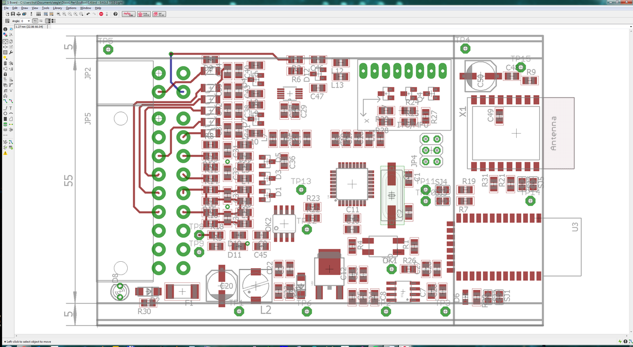

#139 Příspěvek od HST » 28 dub 2016 02:58
Tak popojedeme, facháme, makáme, modul k řídící jednotce už začíná nabývat fyzických proporcí, díky MadTomově komentářům se to teda krapánek zesložitilo, ale zase to budeme mít odolný proti nepřátelským vlivům, takže dobrý, v příloze pohled do kuchyně tvorby plošňáku, neverending projekt pokračuje :).
MadTome díky za Jihlavský rady! Jsou tam. Snad všechny.
