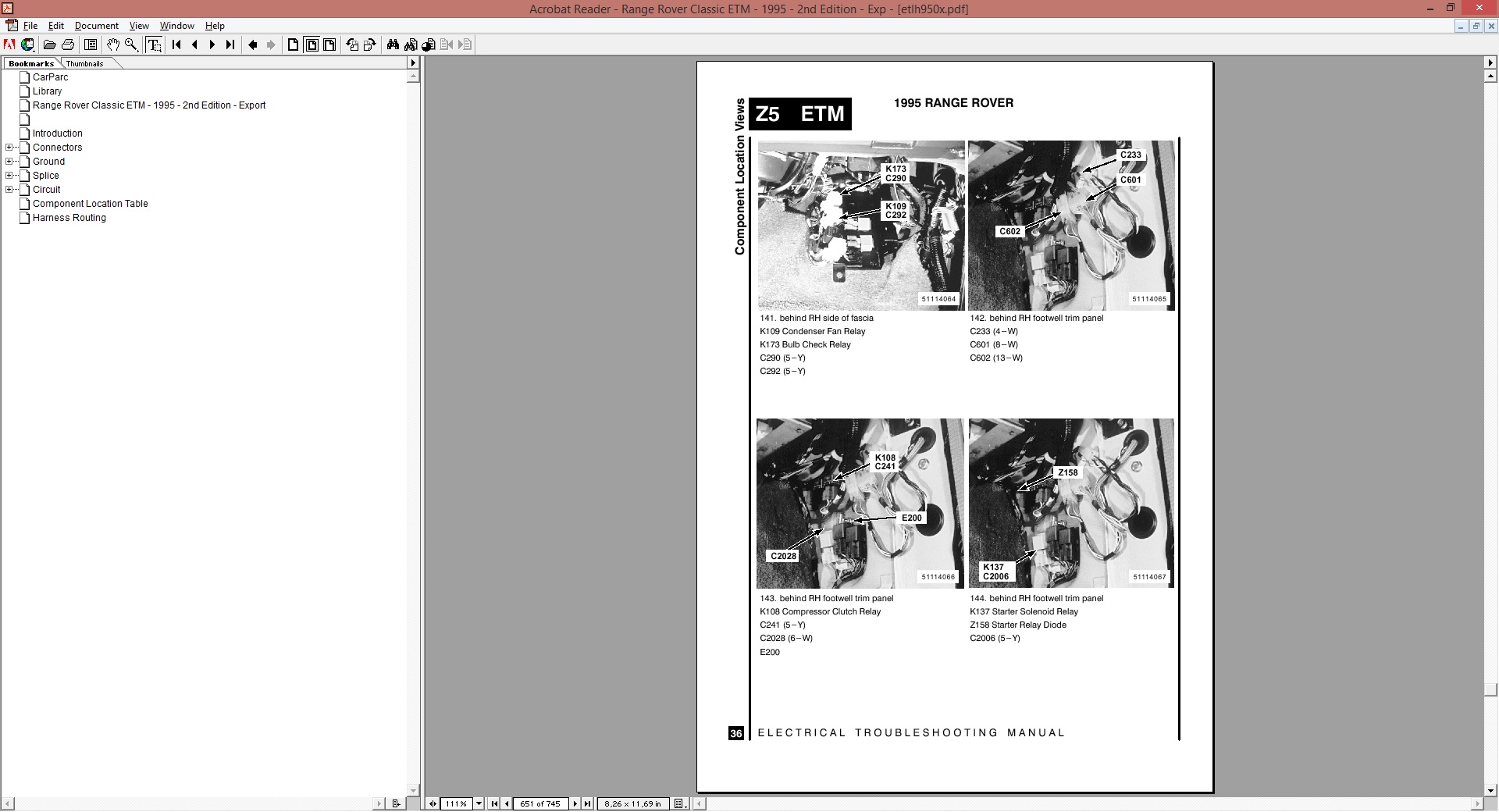

teslo
Příspěvky: 2670
Re: RRC 200TDI by DDT
#269 Příspěvek od teslo » 12 úno 2016 09:11
vid. popis obrazkov
karoseria-motor
karoseria-motor
karoseria-ram
karoseria-ram
ram-motor(starter)
ram-motor(starter)
motor-kapota
motor-kapota
Range Rover P38 2.5TDS

#270 Příspěvek od DDT » 12 úno 2016 10:25
Ahoj,
dostal jsem se k autu až v 23:00 a to jsem ti nechtěl volat. Tu kostru E200 jsem našel a je v pořádku, ony všechny ty interiérové vypadají jako nové a nic nevykazují.
Ty fotky co jsi poslal to je poklad.
Fotka:
karoserie-motor - té si vědom nejsem, myslím že ta tam není, doma dohledám
karoserie-rám - tu tam mám, pročistil jsem a naměřené hodnoty ok
rám-motor/starter - té si vědom nejsem, zespod jsem na rámu nic takového nenašel, zaměřím se na to
motor-kapota - kde na kapotě to má být uchyceno? Prošel jsem včera v noci celou kapotu a vedou k ní jen hadičky na ostřik a dva drátky na osvětlení pod kapotou, nic víc.

#271 Příspěvek od teslo » 12 úno 2016 11:04
DDT píše:Ahoj,
Fotka:
To je pre mna este normalny cas. :-)
Fotky su na inspiraciu a namet +- co hladat. Mozu a asi sa aj budu lisit podla motorizacie (toto je V8 rocnik 93). 200tdi ma starter na inej strane, takze kostra motor-ram moze byt inde. Rovnako karoseria-motor. Zalezi kde sa inzinieri rozhodli umiestnit ukostrenie na bloku motora. Kostra motor-kapota konci na skrutke uchytu kapoty.

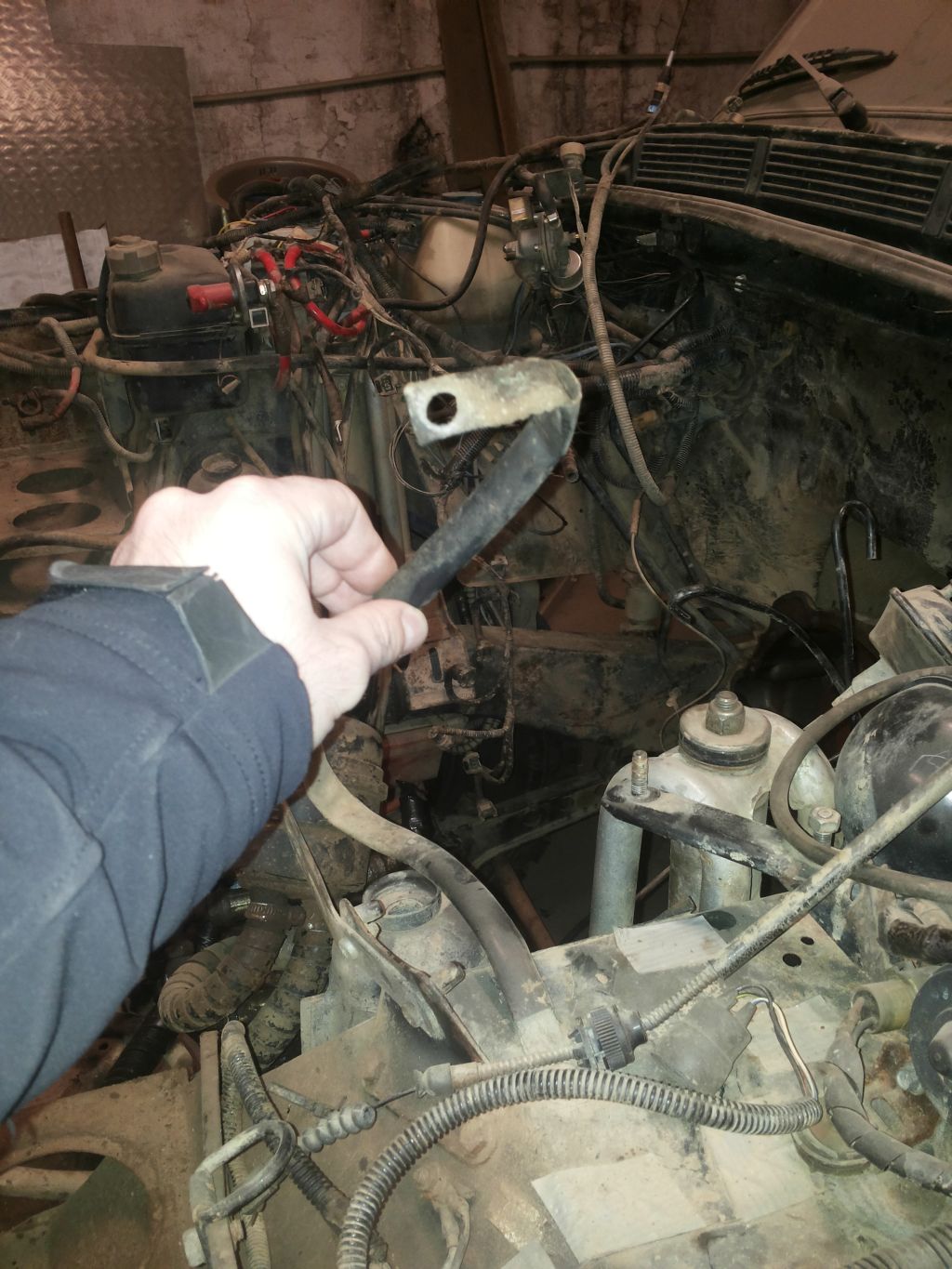

#272 Příspěvek od DDT » 15 úno 2016 08:54
Takže za pomoci Tesla je ukostřeno vše co chybělo. Kapota+motor, kastle+rám, kastle+motor. Co to přestalo dělat, tak mohu tahat za ručku jak chci a světla svítí pořád stejně, svítí silně a není tam žádný pokles ani změna.
Nicméně nejde mi přepnout zapalování z polohy II do 0. Když dám klíč do zapalování a otočím na I nebo II, tak se vše rozsvítí a rozjede, nastartuje. Ale otočit klíč zpět jde, ale na autě se to tváří furt jako poloha II. Vše svítí, větrák jede. Setkal se s tím někdo? Ikdyž je motor vypnutý a otočím do polohy I a nenastartuji tak když otočím zpět na 0 a vytáhnu klíč tak uvnitř svítí kontrolky a ventilátor jede. Prostě se to nevypne. Když se mi tohle stalo tak jsem omylem dal do zapalování klíč kterým otvírám kufr. Mohlo se v tom zámku něco poškodit? nebo se mohl rozpojit pod palubovkou nějaký kabel který ovládá přepínání do polohy 0? Fyzicky se totiž zapalování otočí do 0, abych mohl vytáhnout klíč, ale elektronika je furt seplá.

#273 Příspěvek od Otifant » 15 úno 2016 11:30
Gratulace!!! Takže to bylo to, co tady všichni ríkáme už od začátku. Prostě chyba v ukostření. Sem rád, že ti to pomohl Teslo dát dohromady.
Co se týka té spínačky, tak tam bych to asi viděl doopravdy na tu souslednost...narvaný špatneý klíč, pocuchání vnitřku spínačky,špatná funkce. Takže asi vyhodit ven, mrknout jestli se to je opravitelné. Pokud ne,tak nová spínačka. Znám hromadu lidí, co by to s tebou hned měnili. Auto, které nejde vypnout je přeci jen lepší než auto, které nejde nastartovat :-)
Každopádně už se z toho začíná stávat použitelné auto.
