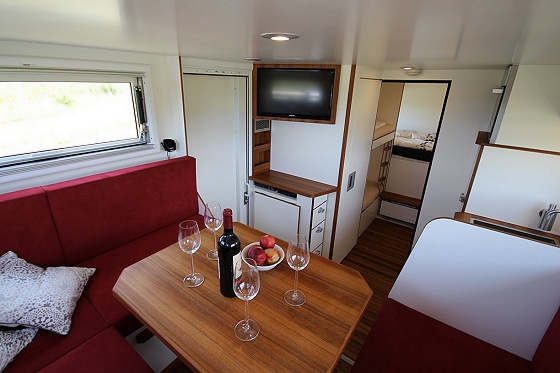

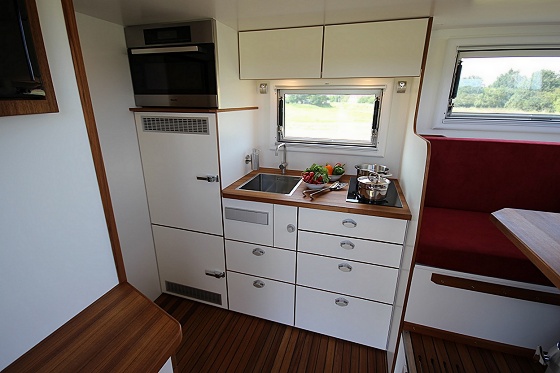

No myslím ze interiér bude dost luxusní....
Tady je vzor jak by to mělo vypadat....
Ale dostali jsme se jinam.....
Vůbec není důležité zda bude mít Def centrální nebo ne.... Klidně holej a upravím si jak bude třeba....
