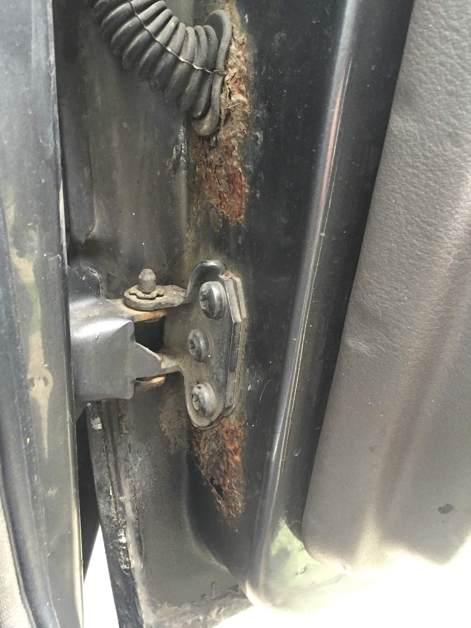

Vidím tam mě známou problematiku uchycení alternátoru na hlavovém šroubu - je tam jedna komplikace, kterou jsem ani při svém skládání 4,6-ky nedomyslel.
Klasická 3,9 má plechové těsnění a pevné hlavové šrouby, kdy na jednom z nich je shora závit pro uychycení držáku alternátoru.
4,6-ky mají kompozitové těsnění a "stretch" šrouby, které jsou nutné pro dotažení toho kompozitového těsnění. Ten šroub s tím závitem shora, ale nejde v téhle verzi sehnat.
Člověk ten motor ale skládá postupně a na tyhle souvislosti jsem zapomněl i já i Erik po několikaměsičním nebo -letém skládání.
Řešil mi to pak Pešl a ten závit na tom šroubu je, ale nevím, jestli ten šroub celý vyměnil, což je dle mého riskantní vůči těsnění pod hlavou, nebo jestli tam ten závit bodnul nebo jinak přichytil. Nikdy jsme se o tom nebavili a těsnění i držák dělali svou práci.

#33 Příspěvek od Rover » 12 dub 2016 12:25
Dobrý postřeh Mirko... proto jsem tam tu fotku dal, že s tím není něco v pořádku s tím, že si toho všimne jen fajnšmekr.Zatím ještě nevím co s tím, uděláme bojovou poradu jak to vyřešit.

s tym srobom by som si hlavu nelamal. Dolezite je, aby bola spravne pritiahnuta hlava. Ak si spravne spominam, tak drziak altika s klinovym remenom drzi na troch sroboch na hlave a plus ma vpredu vzperu ku spodku prs. To je uplne dostatocne.
