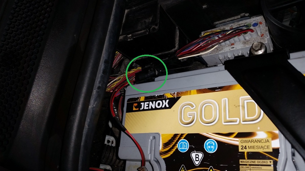

Dnes som pátral po príčine prečo mi predné xenony nefungujú tak ako majú.
Pri akumulátory som našiel rozpojený tento konektor.
Nevie náhodou niekto na čo to slúži? A či to má byť vlastne zapojené alebo nie? Chyba v predných svetlách pretrváva aj nadalej a ked som ten konektor spojil,zatial som nezaregistroval zmenu.Len nerád by som tým niečo poškodil
