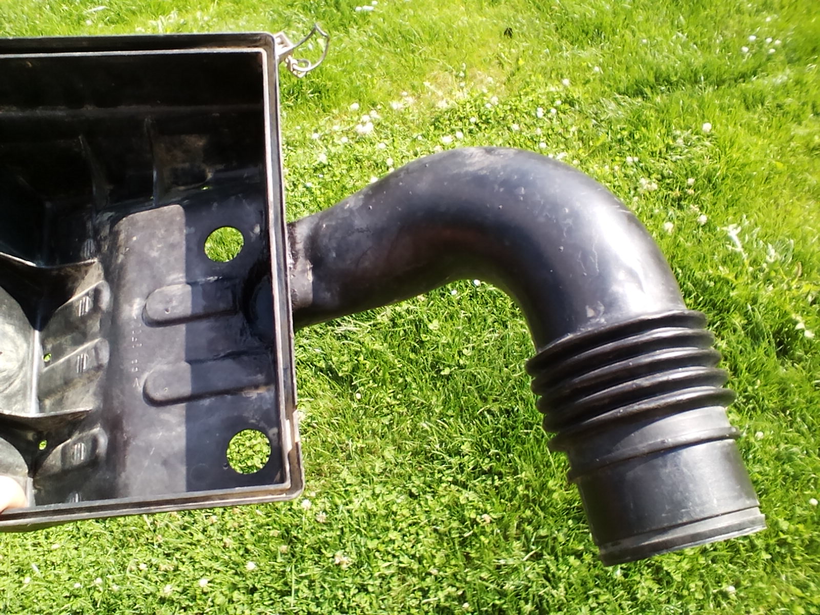

#27 Příspěvek od kupec18 » 27 kvě 2016 08:36
To zapojení co posílal risko nevypadá tak hrozně.
Jenže už mám koupený šnorchl bez abs který vypadá jako na obrázku, takže musím vařit z toho co mám.
Na ten filtr box z defa se asi trošku zaměřím, nemuselo by to být špatné řešení, ale nevím jak tam sednou vývody.
Ohledně domácího vymýšlení si dovolím nesouhlasit, to že někde v dnešní době něco vytvoří vůůbec neznamená že se tím někdo opravdu zabýval. Nehledě na to že vše je dělané aby se zapojilo do origo airboxu, což je část kterou se kterou já můžu také pracovat.
S tím apollo filtrem budeš mít asi pravdu, rozměry co jsem našel na netu jsem porovnal s origo rozměrem K&N, plocha sice vychází zhruba stejná, mínus bude užší část toho appola který si myslím nabere méně vzduchu, protože je celkem na husto.

#28 Příspěvek od kupec18 » 30 črc 2016 22:25
Nakonec to dopadlo jako obvykle, není čas musí se něco vymyslet. Ale myslím že to dopadlo celkem pěkně, není to sice úplně podle mých představ, ale to se ještě poddá.
Celá úprava stála asi 300kč pro svařeče plastů.
Original plastovou trubku co vede z filtru do blatnik jsem vyřízl, a hle dokonale pasovala do šnorchlu. Do boxu jsem vyvrtal diru, chlapik to přivařil.
