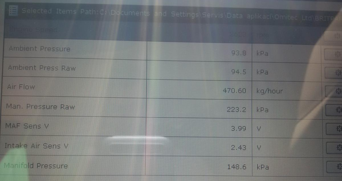

MAP byl hodně zanesený, zřejmě důsledek přítomnosti EGRu. EGR demontován, turbo po repasi, jede to líp, ale pořád je ten nárůst výkonu znatelný až od cca 1500 ot. Do 1500ot je to katastrofálně lenivý.
Taky nerozumím tomu, proč se tlak v airboxu (Ambient Presure) téměř nemění. Neměl by být jednak v záporných hodnotách, ale taky se v rozsahu otáček motoru zásadně měnit?
Live data ukazují Ambient Pressure/ (RAW) při nula otáčkách 96,4/ 97kPa, volnoběh 96,3kPa/ 97kPa, plné zatížení při 2623ot 93,8/ 94,5.
Neměl by být mezi tlakem při zastaveném motoru a při max výkonu řádový/ zásadní rozdíl?
Bohužel nemůžu načíst průběh napětí čidla

Tlak v airboxu je tlak okolního vzduchu. Při plném výkonu motoru (tedy za jízdy), může lehce poklesnout, jak motor začne sát, ale to je tak vše. Nasimulovat by to šlo přicpáním sání.

Díky za osvětlení. Aha, takže to vlastně měří ucpaný filtr
. Když to čidlo odpojím tak si jednotka asi sama nastaví hodnotu 100kpa, takže je to normál.
Budu to tedy považovat za hotové protože jsem asi vyčerpal většinu možností.
Konektory vstřiků zamačkány (hodnoty korekcí minimální), egr a klapka vymontována, turbo po repasi, intercooler vypláchnutý benzínem. MAP vyčištěný, ještě vyčistím pro formu i MAF, i když mi připadá že mu nic není.
Výkon auta se celkově zvednul, ale vystřelí až cca 1750 otáček.
Jestě jsem si všimnul že parametr "Idle Speed Error" se pohybuje +- 8-13 otáček. Vyčetl jsem že to je rozdíl mezi otáčkami volnoběhu které by měly být a které jsou- a tedy opět čistota MAP a MAF...

Idle speed error souvisí i s teplotou - u studeného motoru si to prostě trošku přidá. MAF určitě vyčistit - teď jsem to na jedné D2 dělal a podle live dat to před vyčištěním vytáhlo na MAF maximálně 380 a po vyčištění 500. A to ještě tlačí málo turbo, protože někdo odstranil wastegate modulátor.
