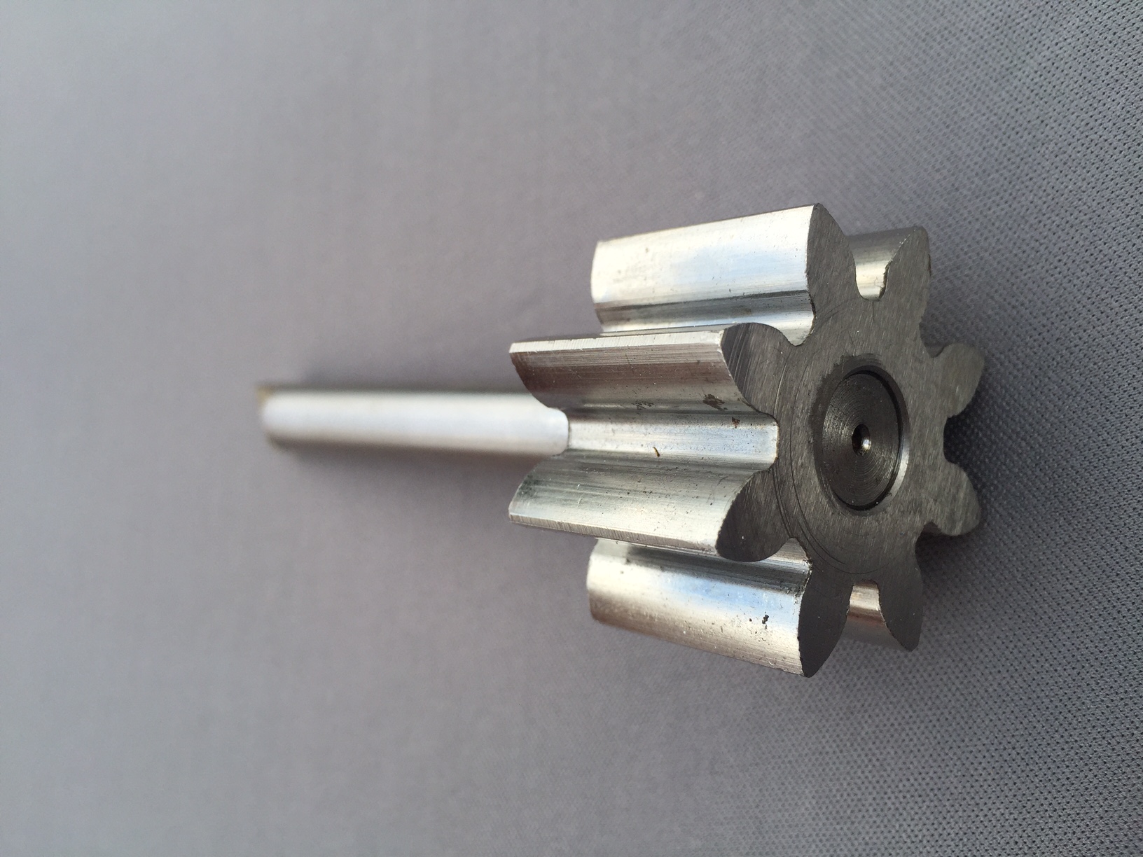

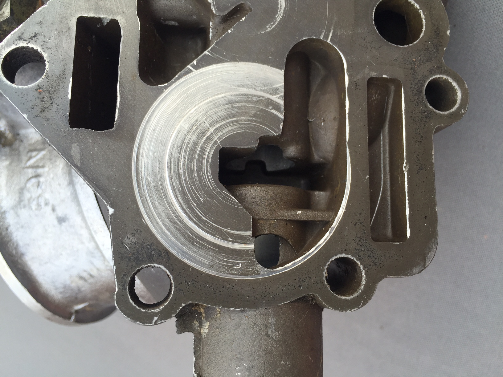

Tak už vím proč začalo problikávst mazání a po výměně oleje si už čerpadlo olej ani nenasaje: při GO motoru byly zřejmě dávané kola čerpadla (jedno kolo plus kolo s hřídelkou). U kola s hřídelkou jsme zjistili, že je na hřídelku nalisované tak že házi, šmajdá a za těch 633km co jsem s tím motorem najel já a za to co přede mnou najel Erik se tím excentrickým chodem vydřelo tělo čerpadla a čerpadlo přestalo zřejmě těsnit a tedy mazat. Takže opět sračkový nový díl. Teď tedy budu shánět nějakého soustružníka, který by to tělo přesoustružil, to by mělo smad pomoci doufám, nové tělo olejové pumpy stoji kolem 10 000,-Kč.

Tvrdost toho hlinikového těla zajišťuje ten tmavý elox. Je dobrý to po přesoustružení nechat znovu eloxovat. Ty rýhy tam jsou jinak za chvíli zas.

Mirko píše:Tvrdost toho hlinikového těla zajišťuje ten tmavý elox. Je dobrý to po přesoustružení nechat znovu eloxovat. Ty rýhy tam jsou jinak za chvíli zas.
Co by jste tam chtěli nechávat soustružit? Spíš to nechat srovnat na magnetce ale otázkou je, jestli tam ty kola pak nebudou zase moc utažený.

#120 Příspěvek od Rover » 27 čer 2016 10:42
Tak konzultováno soustružníkem - na magnetku to nedá (hliník) a jinam to neupne protože to je patvar. Psal jsem si původním majitelem Erikem, kupoval to křivé kolo od Turner Engineering... udělal mně radost, že by měl mít ještě jedno tělo čerpadla, že by mně ho nechal (ale ještě potvrdí jestli ho opravdu má), tak se možná vyhnu tomu nákupu nového těla...
