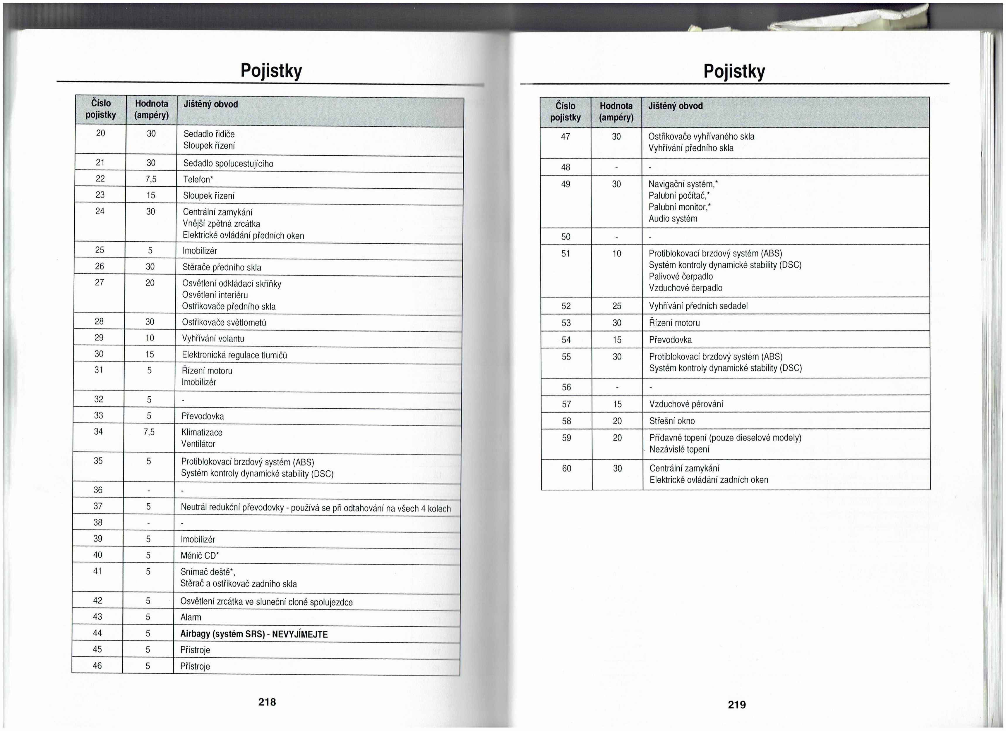

Byl by někdo tak hodný a naskenoval mi výpis pojistek na L322 3.0td6 . Pokud možno v češtině nebo němčině.Já to mám v italštině a moc se v tom nevyznám.
Prosím o zaslání na mail o.slejmar@seznam.cz

Re: pojistky
Mám sice V8, ale manuál bude předpokládám stejný

Parada. Děkuju moc
