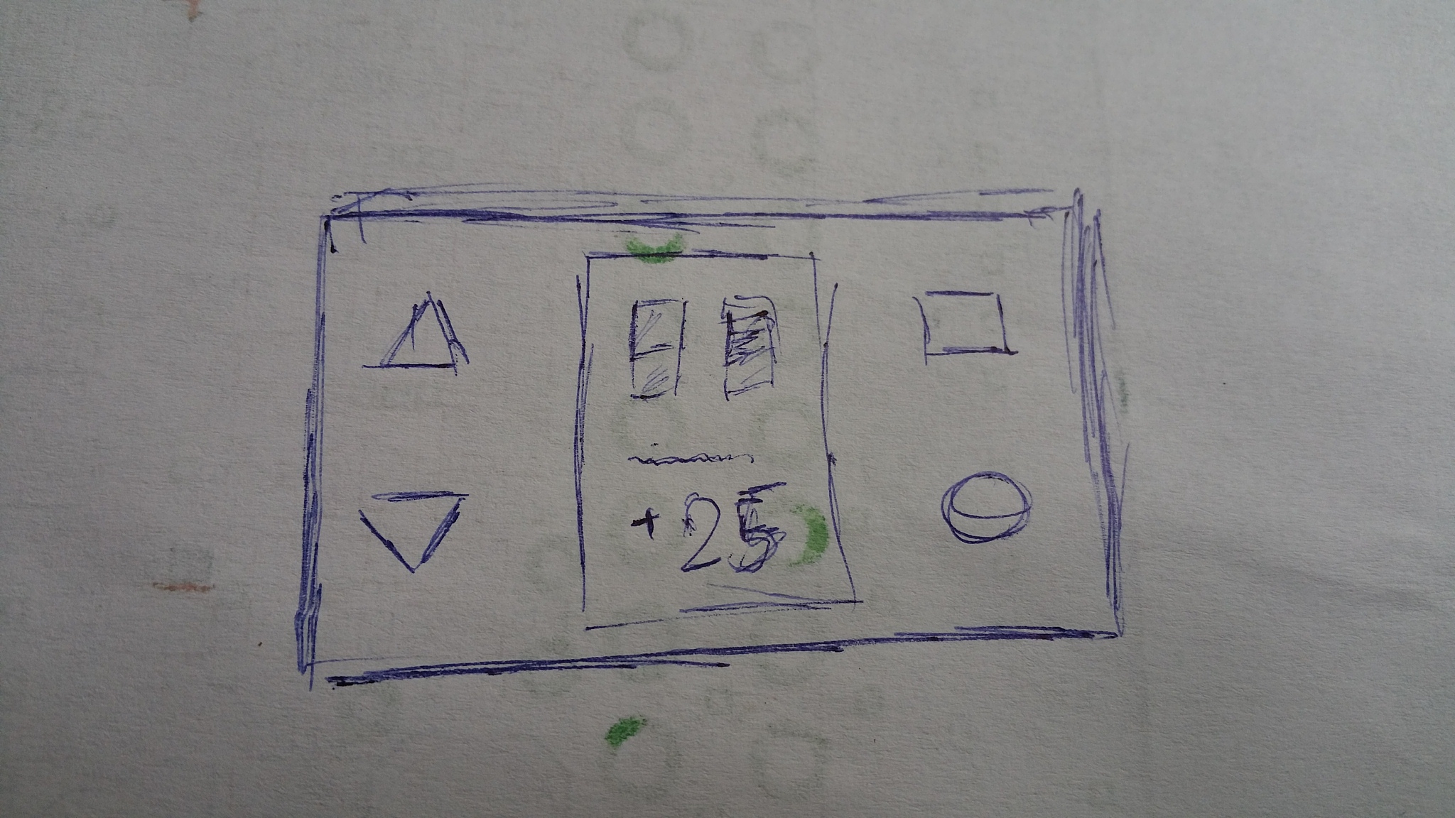

Jeste premyslim nahlas... ohledne te ovladaci jednotky... v hlave mi bezi idea opustit ten zamysleny otocny cudlik (rotacni enkoder) a vratit se zpet k tlacitkum. 4 tlacitkum.
Poznatky z rumunska byly ze ten rotacni enkoder jde docela jemne a byl problem za jizdy otocit pouze o jeden stupen, obcas to preskocilo o 2 atd.
Navic idea ze neco bude delat "klik", neco jineho doubleclick a neco jeste jineho dlouhy stisk cudliku... no jako dobry, ale asi ne. Je to moc komplikovany. Sam jsem po casem mel problem vzpomenout si co je na co :)
Takze by to mohlo vypadat nejak takhle. Cudliky nahoru, dolu, menu a zvolit, nebo tak nejak.
Jak pisu, premyslim nahlas...
