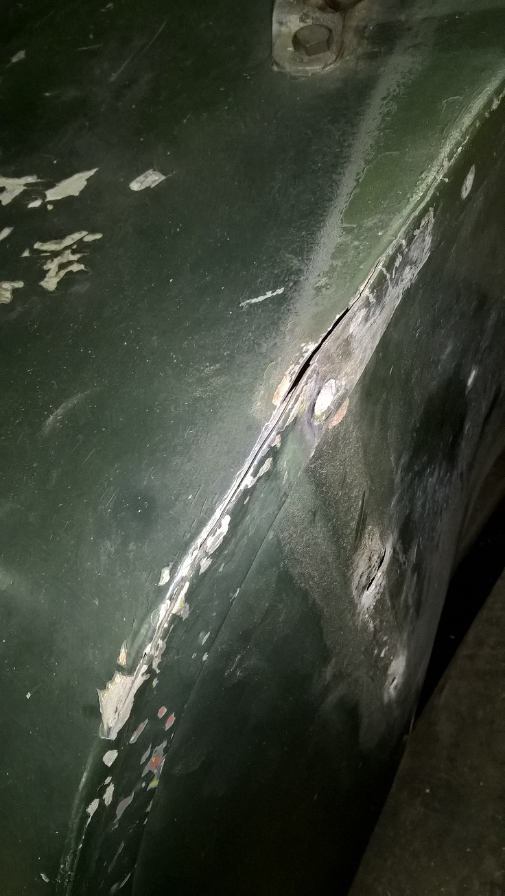

pp predni blatnik se trepal jak ratlik... dle stavu si evidentne zivota uzil vic nez levy... zitra dam foto kde potrebuje pomoc. rad bych zachoval puvodni dil. pokud mne budete umet poradit nekoho zkuseneho se svarovanim hliniku budu rad. nytovacku beru jako posledni moznost, ale asi lepsi nez menit blatnik z jineho auta.

Poradíte jak opravit ? Půjde svařit ?

Poradím se o víkendu a napíšu...

Možná kacířská myšlenka - co to nevařit, ale podlepit kusem hliníkového plechu. Pokud by se na to vzal nějaký polyuretanový tmel, tak to určitě bude držet - karoserie se tím běžně lepí. A nebude potom potřeba řešit opravu laku.
Jinak na vaření hliníkových věcí, co si netroufnu sám, tak jezdím v Olomouci do prodejny a servisu (oni tam opravdu opravují) svářeček Fronius. Pán co tam dělá vařit doopravdy umí. Je to na výpadovce z Olomouce na Přáslavice, naproti autobazaru AAA. Tohle vypadá, že je to na zavaření na počkání. Akorát se to v místě svařování musí perfektně očistit od zbytků barvy a mastnoty, vadí úplně všechno. Na místě si to ještě těsně před svařováním přeběhnou nerezovým drátěným kartáčem.

určitě by to chtělo do začátku a konce praskliny vyvrtat malou dirku, aby se to dál nešířilo !! a to i kdyby se to mělo svařovat

není to kacířská myšlenka Tome. je to varianta méně destruktivní než svařování. zesílení, lepení plus asi nýtování. . ale nechci uspěchat, rád bych zachoval co nejvíce původních části pokud nebude souviset s bezpečností pro provoz.
pokud by měl někdo kousek nepoužitelné části karoserie ze série pro zdroj materiálu na zesílení, dejte mne vědět - stejně budu potřebovat hliník pro další drobné opravy - ten starší je přeci jen kvalitativně na tom lépe než nový.

K tomu lepení bych to už nenýtoval, jenom tu podkladní latu udělal plošně větší a zakulacenou, aby tam nebyly rožky, které by měly snahu se loupat. Nýty by byly vidět.
Z tvého obrázku si nejsem úplně jistej, ale vypadá to, že to není strukturální věc, která by něco musel pevně držet.
Však uvidíš s čím přijdou ti, co se se Sériema baví déle, třeba na to mají lepší recept.
A ještě jsem si vzpomněl na další možnost - tvrdé pájení. Existuje pájka na hliník, která na ně doopravdy chytá a pro pájení stačí plynovej hořák. Asi by to chtělo trošku cviku, ale podle mě by to stačilo. Jmenovalo se to tuším Durafix, ale dělá to víc výrobců.
