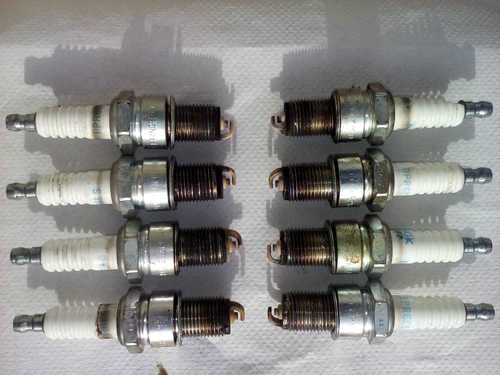

Sviecka by podla vsetkeho mala byt cista a nie opalena ako ostatne. Tak isto aj cast hlavy nad danym valcom kde je prasklina by mala byt rozdielne cistejsia ( menej okarbonovana). No a ak nepomoze IRONTITE ...podla velkosti a zavaznosti praskliny, tak uz iba urcite to prevlozkovanie ale vsetkych valcov, ked to uz bude rozobrane - a mas pokoj.

Opišem moj prípad: auto sa prehrievalo, tlakovalo, ..... menil som asi 3krat termostat, zle alebo vobec nekurilo.
Ako prve som od Majera (člen fora)
Potom som zacal doslednejsie badať "vo co de". Študoval som forum, Internet som listoval a radil sa s Majerom. Vyšroboval som všetky sviečky, aby som vedel ci je niektora s nich čista ....bol by to prvy znak prasknuteho bloku. No všetky boli rovnako sfarbene( viď foto).
Tak dalsia vec bolo tlakovanie kazdeho valca cez svieckovy otvor kompresorom. Stara sviečka sa musi durch prevrtat, ten porcelan v nej vybit a prevariť tenkou trubičkou do korej sa fuka kompresorom vzduch (ide to tažko...ale ide). Takýto pripravok sa v montuje do valca. Jeden tocil klukou na remenici klučom a dostal piest do hornej uvrate a druhý kompresorom tlakuje valec cez spominaný prípravok....takto som prešiel každý valec a zistil som ,že na poslednom skušanom 8 valci mi zrazu zacalo z expanznej nadržky vytlačat vodu!

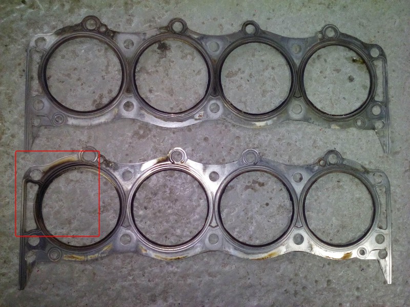

No to těsnění na fotce není na V8 do D2, ale do starého motoru 3,9, je mnohem slabší a zvyšuješ kompresi

Re: Prehrievanie, strata vykonu a chladiacej kvapaliny v8 4.6 +plyb
Toto som tam mal !!!eliott píše:No to těsnění na fotce není na V8 do D2, ale do starého motoru 3,9, je mnohem slabší a zvyšuješ kompresi
