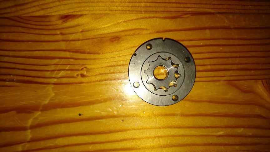

#187 Příspěvek od prdela21 » 01 pro 2016 13:36
Čerpadlo kvičelo jak prase při porážce,tož sem ho vyměnil,na chvílu to pomohlo.Starý sem rozebral do mrtě,nemá se tam co zadřít-bych tu hodil foto,kdybych věděl jak.
Nakonec byl problém v regulátoru paliva-vyměnit.
Ale vůbec není špatný čerpadlo odčasu vytáhnout a vyčistit,protože to moje původní bylo zasraný jak jetel.

#189 Příspěvek od peti78 » 01 pro 2016 14:23
Zdravím stim moc nesouhlasím že se tam nemá co zavřít mě se čerpadlo zastavilo a už se netočilo a když jsem to rozebral tak příčina bylo samotné čerpadlo už bylo tak opotřebene že se proste v určitě otačce kouslo

#190 Příspěvek od prdela21 » 13 pro 2016 12:01
No vážně,co se může dostat za bordel k vrtulce čerpadla přes soustavu těch sítek co jsou před ní??
A zadřít tak mastnou vrtuli od nafty.....bych musel točit půlden nasucho aby se to zadřelo
doporučuji vyměnit http://www.litep4x4.cz/detail/discovery ... aku-paliva
toto,duležité těsnění ,gumičky a regulátor

#192 Příspěvek od peti78 » 13 pro 2016 14:56
mě se ale nezadřela ta vrtulky co je vidět přes ty sítka ale to vysokotlaký čerpadlo co je až za ní
