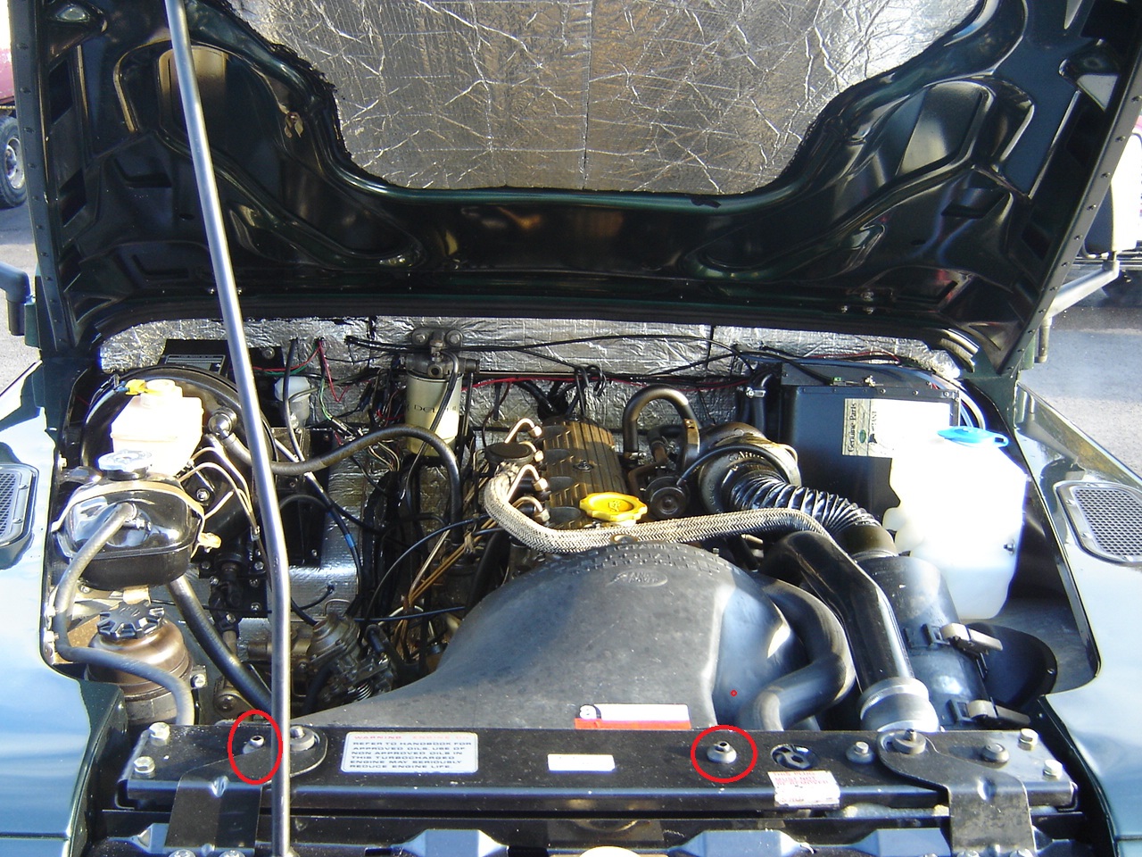

Přesně jak píše Hubert to mně je taky divný... Frenku zkus to vyfotit jak to tam máš udělaný... ;)

Rover píše:Přesně jak píše Hubert to mně je taky divný... Frenku zkus to vyfotit jak to tam máš udělaný... ;)
Otevřu kapotu a na chladiči jsou 2 otvory na fotu zakreslené jen ilustračněale je to stejné

Na fotce je Defender 200Tdi, ty máš Disco 300Tdi ne?
Jinak to co tam máš zakroužkované nejsou žádné přepady, ale jen takové silentbloky v kterých je chladič fixován k vrchnímu krycímu plechu, jestli tam někde jde voda, tak je asi prasklý chladič, přepad z chladiče je jen tenká hadička nalevo když koukáš zepředu na chladič a ta jde přes zmiňovanou rozdvojku do expanzky, teda aspoň u 300Tdi jde přes rozdvojku.

#11 Příspěvek od Frenk » 22 črc 2015 17:18
Tak to jsem ztoho magor ale dík skusím tozebrat
