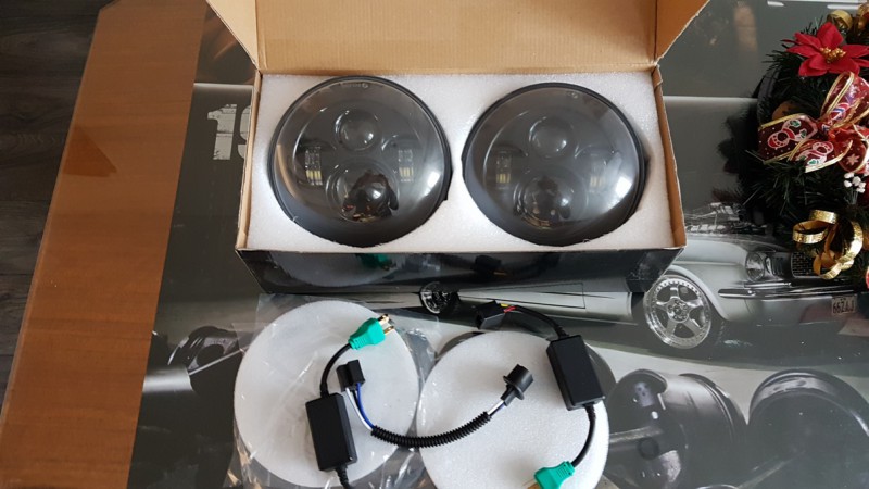

Macej. Ja som ich nekupoval od Pavla z litepu, ale nasiel som ich na nete a sada ma stala 120 eur :Pohoda:
Uprimne povedane, neviem si predstavit nejaky ventilator na ziarovke - hlavne nie na offroade, kedze sa - teda aspon u mna stava, ze sa dost casto pohybujem v terene , aj ked lahkom - svetla boli v parabolach ked som ich vybral spinave od blata a prachu.. Nehcem ta odradit - a este ta homologacia tych ziaroviek.

Jacko: táto cenovka sa mi páči viac. A tak ako som povedal sám som zvedavý čo to je za čudo a či majú naozaj IP68 ako je o nich písané (čo teda ak je pravdivé tak sa o ne až tak báť nemusím podla toho čo píšeš o prachu a blate). Takže Bude to prekvapko pre nás všetkých :D: Homologácia ma nejak moc netrápi. Žiarovky by bolo asi to posledné čo by mohlo pánov v uniformách na mojom aute trápiť už pri prvom pohlade a svetlá kupujem E-čkové niake nemecké vyrobené na Golf takže s tým som v klude.
MadTom: Už teraz jazdím "nelegálne" 100W žiarovky aj keď je to asi neporovnatelne iné keďže na pohlad rozdiel medzi halogénmi nerozozná nikto. Ako som napísal vyššie nejak sa homologáciou netrápim. Ja potrebujem svietiť a za predpokladu že po nastavení nebudem nikoho osvetlovať (teda aspoň nie do takej úrovne ako osvetlujú mňa všetci s tými automatickými svetlami ktoré zväčša svietia pánu Bohu do okien...) tak takto medzi nami si myslím že je všetko v poriadku z logického hladiska - aj keď som si vedomý že to na zákone nič nemení :D
Keď prídu tak budem merať všetko čo budem schopný a všetky údaje napíšem ktoré zistím. A trochu v duchu toho čo si napísal - ak to bude aspoň z časti odpovedať písaným parametrom tak to bude svietiť asi dvojnásobne ako hociktorý xenon nehovoriac o halogénoch. Teda ak by som z toho vymačkal aspoň 80% výkonu tak to bude stále dosť uspokojivé - ak budú samozrejme fungovať...
A sumár k tým cenám - číre svetlá chcem už dlho za ktoré som zaplatil necelých 50€ a tieto žiarovky sem putujú za niečo +- 30€ takže ak nebudú dobré kludne tam hodim späť halogény a môžem sa škriabať za uchom že pre... 30€. Toto všetko preto lebo som netušil o takej akú má Jacko a iba o maličko drahšiu :Ja blb:
PS: parametre tých potvor sú uvadzané takto (ak by to niekoho zaujímalo nech môžme potom porovnávať aspoň to čo sa dá zmerať :D )
COB LED headlight bulbs conversion H4
DC 9-30V
9600lm
80W
6000K
IP68
3,0A max
Material: aluminium alloy

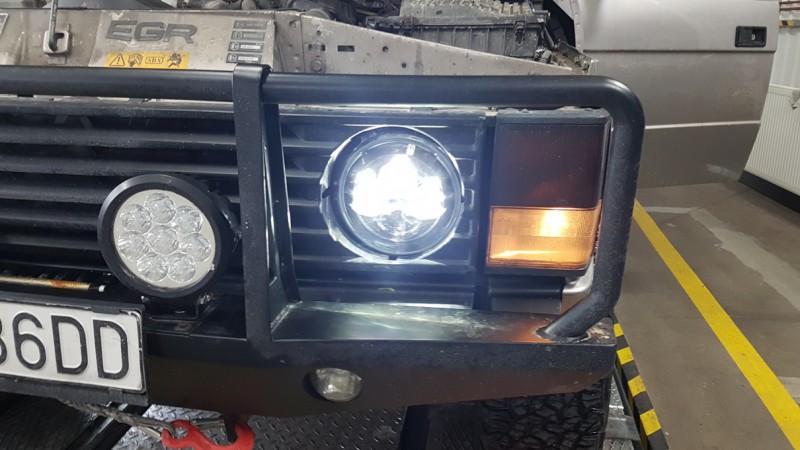

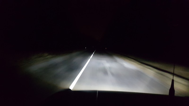

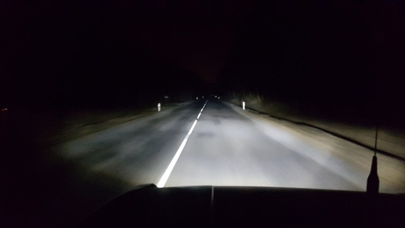

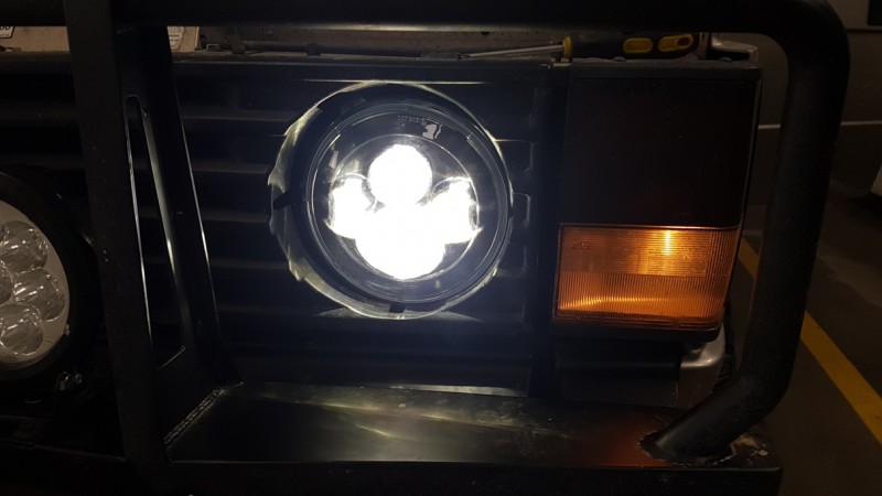

Tam na fotkach je vidiet stretavacie a dialkove ked je to zapnute a tu dam fotky svietivosti.

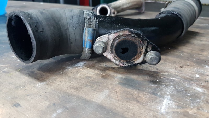

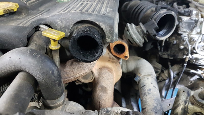

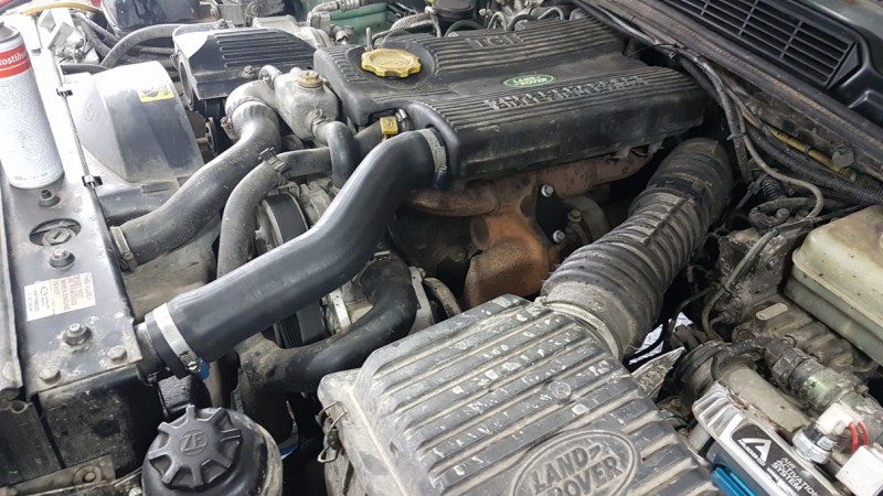

A este ked som bol pri nastavovani svetiel, tak som zase vyhodil nejaky "bordel" z motora - ale ako je vidiet, tak budem musiet sacie niekedy vycistit...
Ale ani vo sne by ma nenapadlo, ze by mi to prepalilo 1mm plech ako zaslepku :Ja blb:
Range Rover Classic 300Tdi , Range Rover Classic vogue s 2,5TD
Příspěvky: 15279
Re: RRC 300Tdi
#413 Příspěvek od MadTom » 05 led 2017 09:32
K tomu plechu - na podobné věci jsem dával 2mm nerez a problém jsem zatím nikdy neměl.

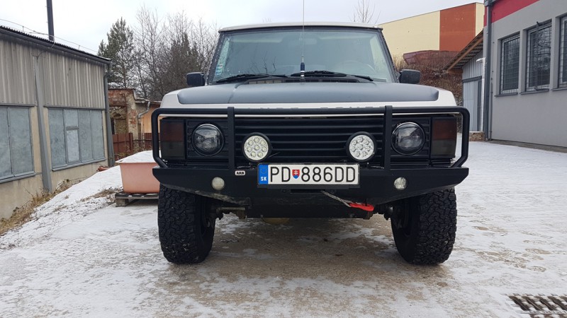

Ty světla se na RRC docela hodí k masce. :yes

Ty svetla se hlavne velmi hodi k tem zadnim. Mas to fakt krasny.

Ještě prosba - pokud máš ještě ty původní světla, tak srovnat (vyfotit) rozdíl v tom jak svítí mezi těmi původními a novými s LED. Pokud se to povede při stejném nastavení foťáku, tak to je to správné porovnání rozdílů.
Jacko
Příspěvky: 680
Registrován: 03 lis 2009 21:02
Re: RRC 300Tdi
#416 Příspěvek od Jacko » 05 led 2017 14:35
Mad tom - syn to fotil v dielni - fotky dal na fb, tak sa pokusim nejako to sem stiahnut. Ale ked sme to isli vyskusat, tak bol dost velky rozdiel . Ale ved skusim dat to foto :angel
