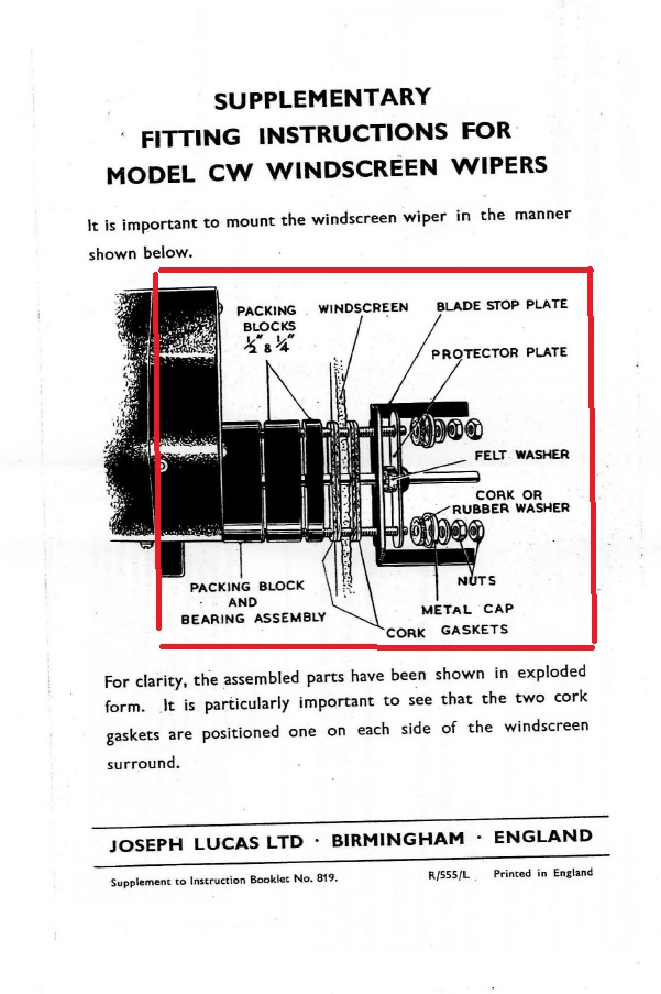

#58 Příspěvek od alberth » 03 úno 2017 07:20
najde se někdo s LR serie 1, ochotný udělat mne fotku uchycení motorku stěrače ( originální řešení ) ?
Motorek je ten jenž tam má být pouze jeho připevnění k rámu je jiné než by asi mělo být.
Kde sehnat díly mám již vyřešeno. Jen nevím které všechny díly tam patří.
wiper motor original.jpg (49.18 KiB) Zobrazeno 11948 x

#59 Příspěvek od Martin T » 03 úno 2017 16:41
Já bych řekl, že to uchycení je přesně jak má být. Tady je fotka, lepší nemám.

Příspěvky: 318
Registrován: 17 bře 2013 09:11
Re: Charles - přetěsnění olejové vany motoru
#60 Příspěvek od alberth » 03 úno 2017 19:45
Martine.. rozdíl je zde.. v systému uchycení na okno.. fotky motorku z Charlese ( první dvě ), pak nový nepoužitý se všemi podložkami. Měal by ale snad být použita pouze jedna podložka z vnitřní strany. Motorek je rokem OK.. 1949.. jen asi byl na jiné značce auta. Ivan jej k autu sehnal, původně tam byl jiný LUCAS asi.. našel jsem jej v krabici s díly. Jestli mohu poprosit spíš o foto z druhé strany/boku motorku. Případně popsat jak to má být správně.
