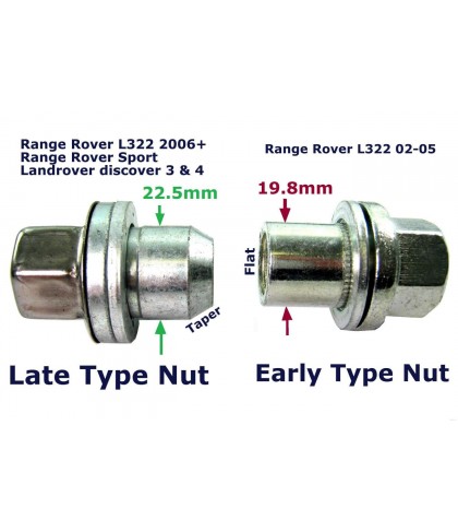

Ahoj, neválí se někomu doma sada matic na L322 ? Moje už mají "ožižlaný" ty krycí čepičky takže se na to už dává špatně klíč. :Ja blb: Bezpečák mám vlastní.
Dík

Kup nové. Bacha jsou dve velikosti podle vin.
Re: Koupím matice kol na L322
#4 Příspěvek od eliott » 07 led 2017 18:58
Jestli má čepičky, tak už má ty novější, co jsou i na D3 http://land-rover.eliott.in/cz/e-shop/6 ... 00510.html

Díky moc za info , to by mě nenapadlo, že je víc velikostí, překontroluju radši podle vinu a objednám. :yes
#6 Příspěvek od eliott » 08 led 2017 16:31
Jde hlavně o to, jaká jsou kola, závity jsou všechny stejné.

Mám takový ty klasický 19ky, myslím že je tam 6 tlustých paprsků. Mrknu na nějaký označení co se na nich píše.

Jak psal Patrik, nekontrolovat VIN, ale pro jaký ročník jsou disky :wink:
#9 Příspěvek od Maxsel » 11 led 2017 18:24
Ještě bych to upřesnil, že víc než na autě, záleží jaké máš disky..

Nenašiel som inú odomknutú tému, tak sa na drzovku opýtam tu :) autor témy snáď prepáči....Tie plastové krytky na matice znesú bežné povoľovanie kľúčom veľ. 27mm??? Nemá sa to dávať dole? Akú veľkosť majú matky bez krytiek? :nerd

Ale L322 nemá na matkách plastové krytky

príspevok od Lukasina tvrdí niečo iné....inak by som to sem nedával....ak je tomu inak, rád to zmažem a založím adekvátnu tému...

Já nevidím ten obrázek. :sad A koukal jsem do microcatu a plastové krytky nevidím.

Jestli myslíš tohle, tak to jsou ale kola na facelift... Ale rozhodně to nemá plastové krytky, je tam přes to takový slabý plech.

uhm :think :Sorry: tak možno je to aj plech...neskúmal som...je možné že DII má plastové? ...každopádne to nie je odpoveď na moju otázku :) je to stavané, na to, aby to bolo na matke počas povoľovania? mám ich totiž tiež už také rôzne ožužlané :wasntme

D2 taky nemá plastové. Ano je to stavěné na to aby se to s nima povolovalo.

Ano, nesundavá se to. A je taky možný, že se to lehce povolí na té matce. :mrgreen:

A když to pod tím nerezovým krycím plechem trošku zrezne a celé se to nafoukne, tak na to nejde nasadit klíč, nebo nejde sundat. Osobně kdybych kupoval nové matky, tak celokovové, bez těch vršků.
