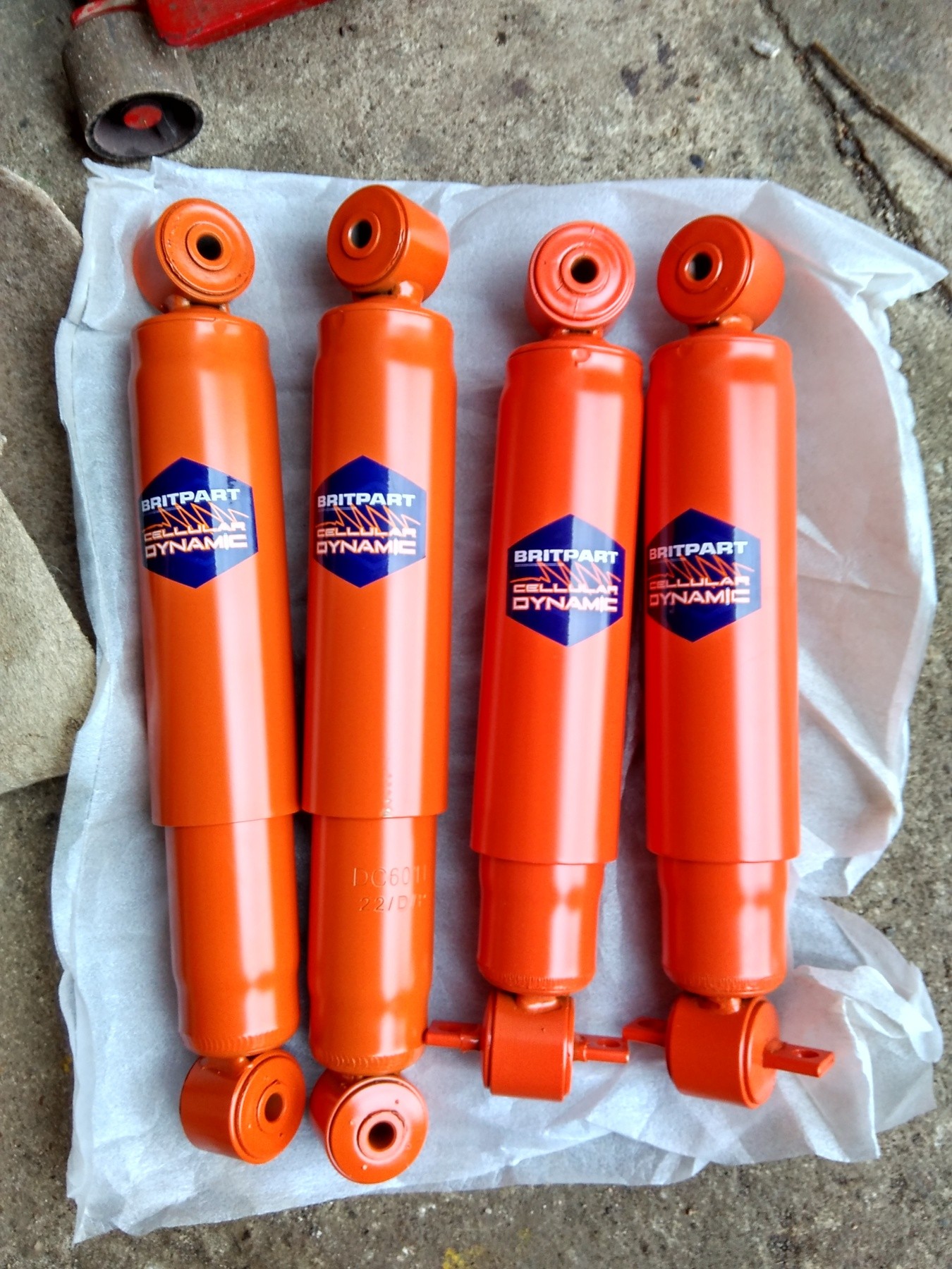

Přidal bych pro info a zároveň jako varování, takhe vypadají tlumiče Terrafirma přesně po 3 letech. Sháním teď adekvtání náhradu, kdyby měl někdo tip na auto s 2" liftem a zatížením cca 100 - 150 kg

masar píše: 31 bře 2017 21:09 Přidal bych pro info a zároveň jako varování, takhe vypadají tlumiče Terrafirma přesně po 3 letech. Sháním teď adekvtání náhradu, kdyby měl někdo tip na auto s 2" liftem a zatížením cca 100 - 150 kg
to je masaker! kukni tie cellulary od shitpart...

cellular na D2 neni, len super gas

Z těch levnějších liftových nejsou špatné Britpart Super Gaz ...
Terrafirma All Terrain, tak ty už po neustálých stížnostech od zákazníků (ulomené oka, vytečené a rezavé po jedné zimě) nemontujem.

Eliott i Litep je ale na D2 normálně nabízejí :wring :?: :?: :?:

masar píše: 05 dub 2017 08:15 Eliott i Litep je ale na D2 normálně nabízejí :wring :?: :?: :?:
Britpart Cellular Dynamic +2 palce se na DII nevyrábějí :wink:

Tak tlumiče objednány z Paddocku byly za týden u mě a už jsou na autě, přední i zadní přímo pro D2 :yes
