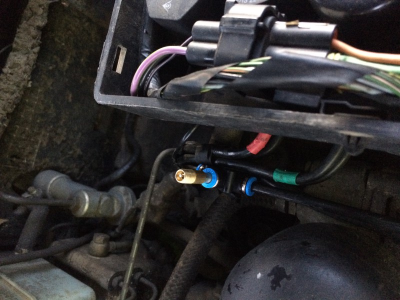

Poradili s externím vývodem na provizorní nafoukání systém, ale už si nepamatuji co je třeba udělat dál, aby vše klaplo (pojistka ven nebo něco podobného). Poradil jsem si s festo "téčkem" a ventilkem z náklaďáku. Natlačil jsem tam cca 5bar a nic se NEDĚJE :sweat :sweat

Musis 2ventilky na predek a zadek zvlast.Spata

Hádat se nechci, ale podle mne jsou potřeba ventilky čtyři, na každý měch jeden. Mohu, samozřejmě, něco důležitého někde přehlížet.

to s tym jednym ventilkom je celkom k nicomu. Natlacis sice vzdusnik na potrebny tlak, ale riadiaca jednotka je deaktivovana a nepusta vzduch do mechov. Tie T-cka su potrebne na kazdy jeden mech samostatne.

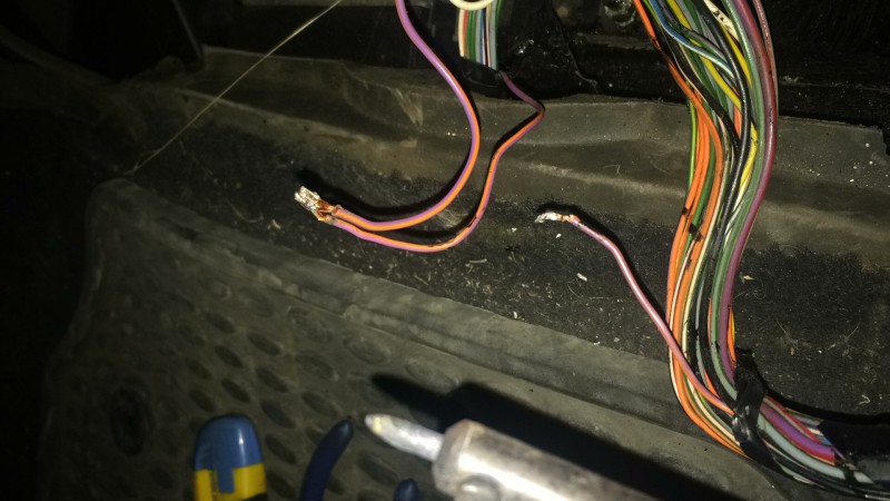

K comu patri ten odpojeny kabel?

Nic jsem neodpojoval tohle jsem nasel po odkryti koberce... proletovano zpet dohromady

Borbet píše: 25 dub 2017 09:52 Nic jsem neodpojoval tohle jsem nasel po odkryti koberce... proletovano zpet dohromady
OK,...anyway...pochybujem, ze sa to tykalo EAS. Problem s EAS je ten, ze sa nevie sam "zresetovat" ani po odstraneni zavady. Musis pouzit diagnostiku.

Mam to na 2ventilky,predek a zadek. V hadickach na vystupu z ventiloveho bloku. A je pravda,ze ventilky,,tečka" patri do zakladni vybavy P38

pokial to mas na dva ventilky, tak to asi znamena, ze hadicky mas spojene a EAS uz nepouzivas. Keby dal na hadu hadicku Tcko, tak to moze mat natrvalo a standardne vyuzivat EAS. Ventilky pouzivat iba ako nudzovy system, alebo ked sa kempuje niekde na nerovnom terene, tak si vypustit jeden mech a range-a zrovnat do roviny ;)

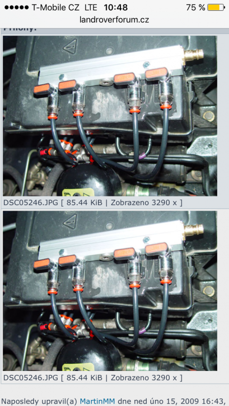

Jak se to Tcko a ten ventilek spravne jmenuji? Se mi to libi, chci to pro jistotu taky a nevim jak to hledat...

Viz odkazy na rangerovers.net výše, je to tam taky, pokud správně rozumím otázce.

#14 Příspěvek od pojir » 25 dub 2017 16:36
Mne se libi prave ten samotny T-kus s ventilkem bez hadicky, jak to ma na fotce Borbet. Chtel bych to na D2, tedy jen na dva mechy. Ten kit pro P38 je pro takvoe pouziti zbytecne velky, slozity a hlavne drahy. Vlastne bych to chtel spis jenom vozit v krabici s naradim a nainstalovat az v pripade nouze (kdyz by odesel kompresor nebo ventilovy blok).

#15 Příspěvek od OC » 25 dub 2017 17:51
Pro P38 se to už řešilo několikrát, naposled co já pamatuji tady:
viewtopic.php?p=70073#p70073

SPATA: vyfotil bys mi to? Ď
pojir: Festo cena cca 200kč za téčko i se záslepkou a kamionový celokovový ventilek 50kč. No a cca 2minutky na soustruhu
Pánové proč to řeším takhle? Bohužel mi skončila technická a potřebuji nějak rychle projít a pak řešit EAS s odborníky....

Předpokládám, že ten ventilek jsi stočil a potom jenom zasunul do Tčka?

Borbet píše: 26 dub 2017 06:52 pojir: Festo cena cca 200kč za téčko i se záslepkou a kamionový celokovový ventilek 50kč. No a cca 2minutky na soustruhu
tak to sprav este 4x a mas to vyriesene natrvalo aj ked opat rozchodis EAS :wink:
