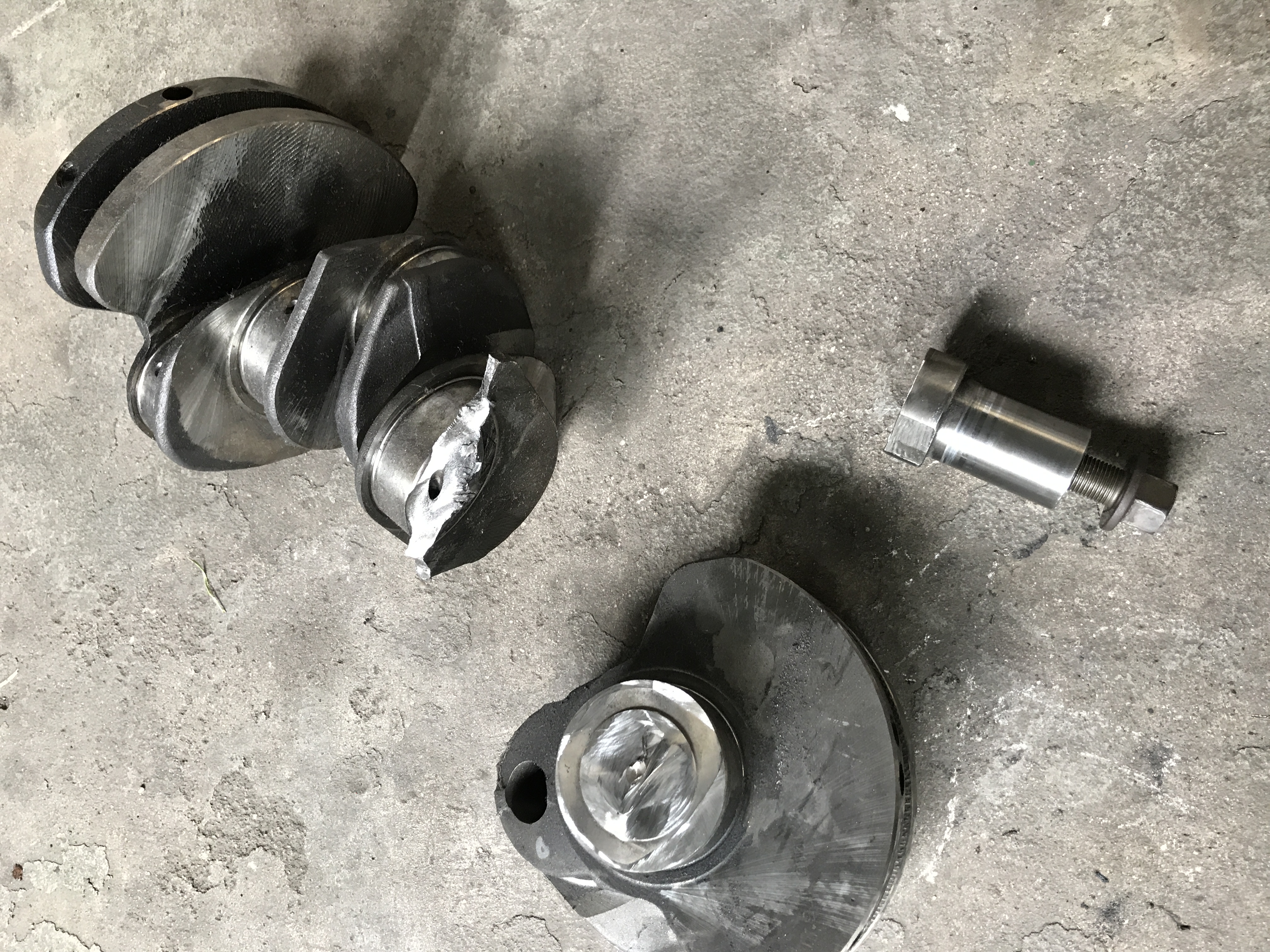

#151 Příspěvek od Kokesek » 22 kvě 2017 14:31
Vratil bych se pro zmenu k TDV6 a 3,0D. Radeji sem vzal novy motor abych vyloucil spekulace s najezdem a vymenou oleje. A mohl jsem podat zpravu o tom kolik opravdu vydrzi motor kdyz jej budu pouzivat podle sveho.
Montaz probihala bez problemu start a nasledne jizdy atd. vse ok. Az do doby nez jsem pri kontrole zjistil ze haze remenice kliky. Po vymene za druhou hazela stejne. Jeste sem daval sanci vadnemu unaseci jak se stavalo na vw a audi. Ale po zmereni se vyloucil i ten. Vada je na novem motoru a to na "stesti" pouze na čele kliky. Brousena plocha na kulato vypada na hodinkach -+100. kazdopadne si nedokazu predstavit z jakou presnosti bude bude brousena klika na lagrech kdyz ten turek nebo ind neumi ani narovnat čelo kliky v řádu desetin. Takze jdu vyrobit pripravek na čelní broušení klikoveho cepu. Ja vím že by to jezdilo a možná by to najelo i 50-70tis km. Ale píšu to jen tak pro představu že tohle se tu ještě neřešilo jako možná příčina lomu kliky od špatného vyvažení diky nesouosemu unašeči. A další věc je následné opotřebení rozvodového řemene.
Naměřena hodnota na unašeči 0,3mm a na kraji řemenice 0,6mm viz video.
To nikoho nenapadlo měřit uplně novy motor. Na opravenych blocich to dělám automaticky, ale na novém???
https://youtu.be/jivvE_66tYk
https://youtu.be/0QBb5w7Pqos
https://youtu.be/6rRK0y2Ujao
https://youtu.be/dp395Jpx2K4

#154 Příspěvek od Kokesek » 22 kvě 2017 21:08
Pripravek se povedl! Po opravě čela je hazivost kliky z čela 0,01mm. Hazivost unašeče řemenice 0,03mm a řemenice jde na kraji kolem 0,1mm. Takhle by to mělo chodit z brusírny. Prostě klasicke DODO jako všechno co si člověk koupi z ASIE.
Jestli nekdo bude potrebovat narovnat čelo klikovky tak to jde i bez vyndani motoru.
Tak sem asi Land Roveru narušil plany motor padne předpokladam tak o 50-100tis km později :rock
kazdopadne hned jak najedu 3-5tis tam naliju 10w40. Tedka tam je na zajeti 5w40.

#160 Příspěvek od Kokesek » 24 kvě 2017 18:46
Ješte doplním, že chod motoru s uhlou řemenicí byl neklidny v rozmezi 1100-1200ot. Podle mě to způsobuje dvojitá vulkanizovana řemenice, která ma snahu se jakoby rovnat v rotaci na gume (ona hazivost paradoxně s většíma otačkama zmizela...) Citil jsem vibrace v celém aute pod sedačkou atd. Tento jev absolutne zmizel po opravě hazivosti.. Tedka když se podívam na řemenici tak vypadá jako kdyby stála. A uklidnil se i napínák řemene.
