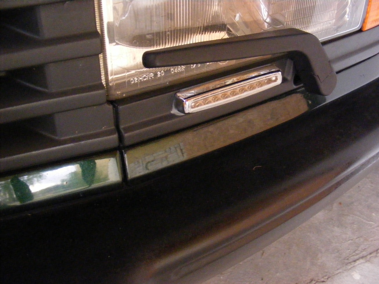

Zdravím,
tak jsem namontoval LEDky pro denní svícení.

Ahoj,
světla jsou schválená,mají schvalovačku E13 na skle.Koupil jsem u Respekt tuningu mají E-shop. Cena 1320,- Kč včetně poštovného.Do paraboly to nejde bo je tam málo místa.Ona je ještě jedna část toho světla za tou lištou zezadu.Montáž asi 3h-musí se vyndat komplet světlomet odmontit zněj tu lištu,vyříznout do ní otvor odpovídající osazení na tom světle a pak to zase všechno smontovat a zapojit do el. instalace.A to je taky tak na hoďku.Spotřeba proudu obou světel je 2!W.U DSE jsem našel pod kapotou jeden volný sokl pro pojistku, kde byl proud po zapnutí zapalování a ten jsem navedl přes relé, které mi ovládá proud od parkovacích světel,takže jakmile rozsvítím parkovací světla LEDky zhasnou.Jak prosté.
Headlight delay neřeším, protože od toho není moc vidět,tady jde spíš o to být viděn.

George píše:Zdravím,
George
Ja se teda taky musim priznat ze bych to umistil aspon treba dolu do narazniku to mrizek aby to nebylo takhle na rane, proste to tam nejak nepatri....ale kdyz to sviti tak je to celkem v pohode....
To je právě ten problem,kam to umístit?Kdyby to nemělo ty chromové rámečky tak pod tím stěračem nejsou vůbec vidět.A když nesvítí, tak si jich člověk, který o nich neví, ani nevšimne.Věřte mi, že jsem to umístění hodně dlouho zvažoval a tohle mi přišlo nejmíň nápadný.

@Mirek 1234: je jasne, ze jakykoli zasah do karoserie je skoda, ale argumenty pro dodatecnou montaz LED svetel pro denni sviceni jsou rozumne, rozhodne bych to nehazel do stejneho kose jako nejaky bastl "tuning", zvlast, kdyz to ma atest a elektroinstalace je provedena kulturne.. uz jsem stravil par chvilek premyslenim o spravem miste pro LED svetla a georgeova instalace mi pripade nejdecentnejsi. sterace svetel dokonce opticky tvori sympaticky ramecek LED svetel.. pravda bylo by lepsi, kdyby byly lampy trochu placatejsi, aby tolik nevycnivaly..
@motohanz: vyhlaska rika min. 50cm od zeme, coz by asi nebyl problem, ale uz by se musela resit odolnejsi kabelaz do narazniku, prichytky.. v motorovem prostoru je to dle meho nazoru bezpecnejsi..
jinak na zimu rozhodne rozsvicene normalni svetla - hlavne vzadu..
No on je tam ještě jeden parametr,a to max 400 mm od vnějšího obrysu vozidla.To když si pak vezmete metr,tak to ani jinam moc nejde dát.Pod nárazníkem je to nesmysl a do mřížky se to nikam nevejde.A to jsou pidisvětla!Jsou to ty nejmenší jaké se dají na trhu sehnat(zatím).Ta výška je tak trochu daná výškou LED diody a elektronikou umístěnou za diodama.Je pravda, že jsem to mohl udělat jinak,ale to mě napadlo až teď jak kolem toho povídáme.
