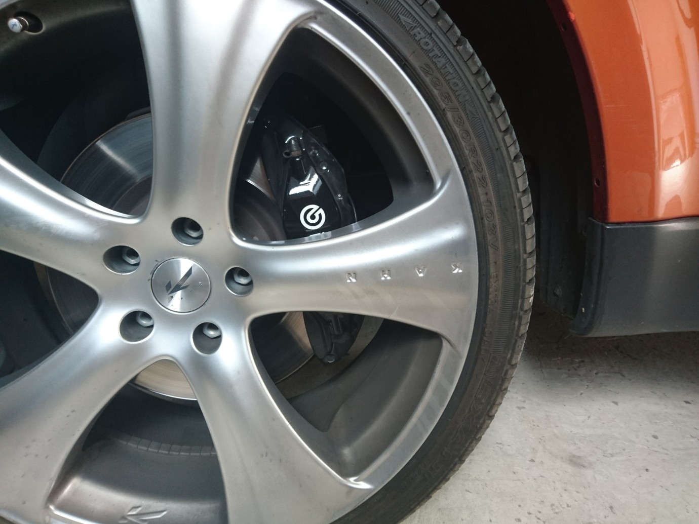

Ahoj páni som tu nový.Mám ten istý problém,ale trochu iný.Bývalí majitel tam dal nové brzdy Brembo.
Kotúče nemenil a sú tam 22 palcové 295-ky. Pri brzdený to trasie volantom.Chcem meniť kotúče.Prosím o radu aké kotúče tam dať.

Se víc rozepiš. Řešíš L322 nebo na RR Sport, co máš v profilu (L320) ? Ty Bremba tam origo nebyli?

Supercharged má mít Brembo (větší). Asi bych moc neexperimentoval a koupil origo Brembo nebo LR. Nestojí o tolik víc, aby mělo smysl šetřit a vyloženě levné zase nevydrží.

Tie Brembá sú dosť veľké. Asi sú také ako by tam mali byť. Prikladám aj fotku.Poraď aké kotúče k tomu.A ešte,idem meniť baterku.Treba počkať tie dve minúty vymeniť a zase počkať dve minúty.Alebo možem pripojiť nabíjačku a vymeniť baterku?

Majo. Kup si kvalitne kotuce. Na tom sa neoplati setrit. Uz vobec nie pri spercharged... Odmeraj si priemer a hrubku kotuca a porovnaj s katalogom (u predajcu).

Kotouče SDB000624 asi souhlasí ale ještě si je ověř dle VIN konkrétního auta a roku výroby.
