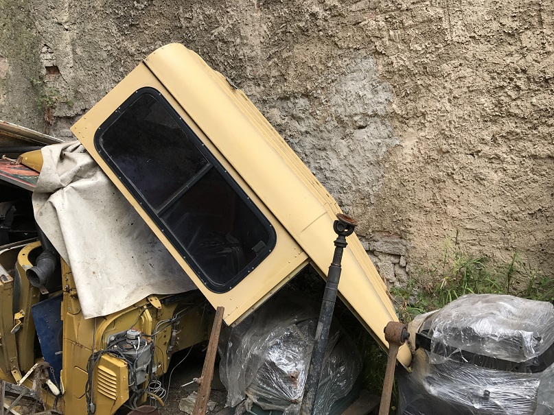

Zdravim panové, prosim o radu mam LR 88 Series III. s plachtou a chtěl bych ji předělat na něco takoveho co je na obrazku a netuším jestli tam budou pasovat třeba bočnice z Defa 90, pokud neseženu přímo na Serii, střecha je asi jiná určitě. Dík za případné poznatky.

já měl na Defu 110 bočnice ze Série. Zjistil jsem to až když jsem stál u jiného Defa a zarazilo mne proč je mám nýtované. Protože to bylo ve chvíli, kdy jsem u Land Jirky ( a ten mne pomohl bočnice na mém voze identifikovat ) sjednával výměnu střechy z jeho auta za mou a.. měl k dispozici bočnice k tomu Defácké, tak jsme těch dílů při té příležitosti vyměnili více. Bočnice ze Série u mne leží kdyby se někdy někomu hodili. tedy že by teď :grin:
Pokud si změříš délku a bude to shodné věřím že se dohodneme aby ti posloužili.
Jsou v dobém stavu a některý z předcházejících majitelů do nich vložil Defácké posuvné okno.
je to tedy na Tvé straně
jak tak koukám na střechu tak ta bude ze 107-110 originál ale to už asi napoví kolegové z většími znalostmi

Střecha je ze 109ky, jedna by se našla...

bočnice 90/110 od 88/109 na první pohled je rozdílné uložení oken , jinak prakticky stejný

Já mám na legendě def 110 td5 bočnice asi ze serije (předpokládám), právě proto, abych tam neměl boční okno. Takže se připojuji k těm, co si myslí, že je to normálka zaměnitelné.

no tak máme variantu i pro řešení kdyby byl zájem o bočnice bez oken...
já pošlu bočnice s okny Hanysovi na Legendu ( tu to prozáří ) a bočnice s Legendy můžou jít na Sérii od ffoutdoora
