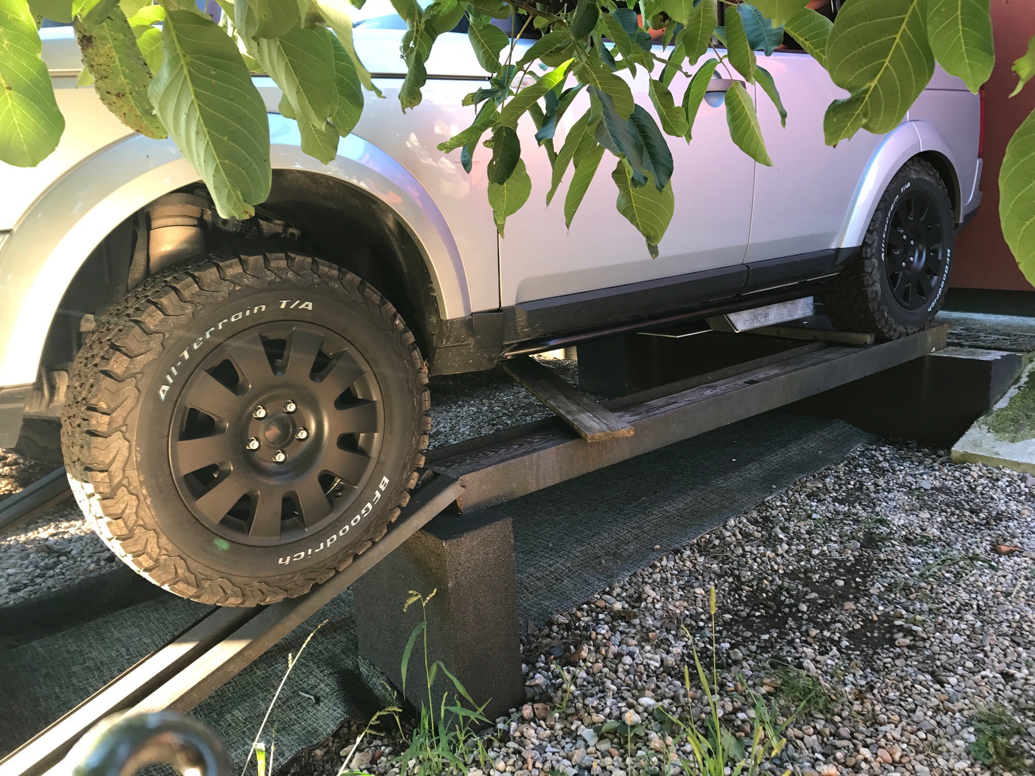

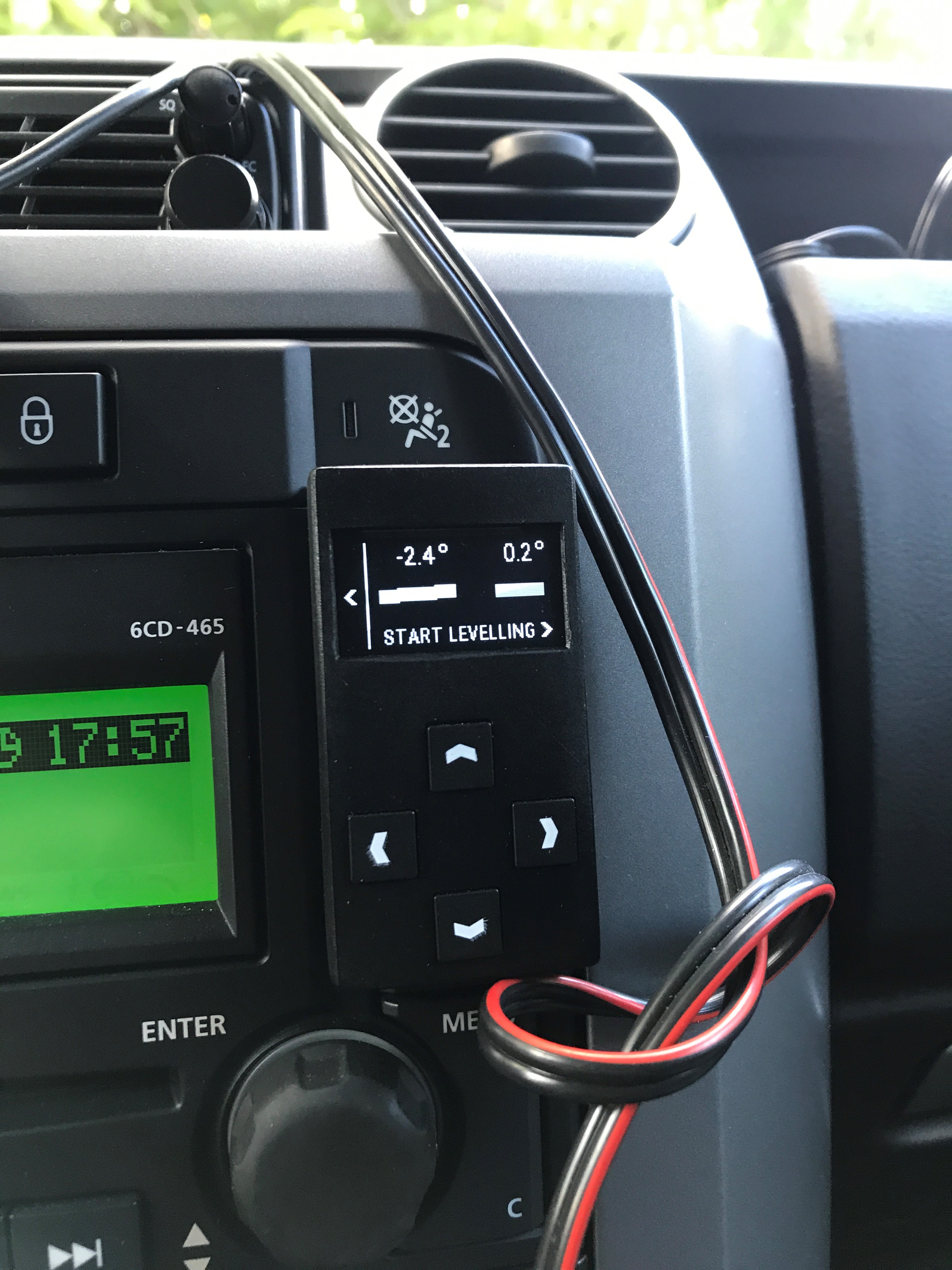

Tak jsem při montáži ochranných plechů na spodek udělal malý pokus s levelingem. Auto jsme postavili na rampu - podélný sklon 2,4°, příčný sklon 0,2° (odečteno z ovladače X-Lifteru), auto v offroad modu origo páčkou. Proveden levelling + fine levelling (srovnáno na 0°, 0°), potud vše super. Vylezu z auta zavřu dveře, zamknu - auto odfoukne a zadek spadne o cca 2 cm (náklon podélně 0,4°, příčně -0,3°). To je asi OK, spát se na tom dá. Nicméně, změřil jsem vzdálenosti od spodku kol k hraně blatníku a následně opakoval měření každých cca 12 hodin s následujícím výsledkem:
Předek drží, vše je tak jak bylo po levellingu.
Zadek padá :cry :Sorry: - po prvním odfouknutí cca 2 cm a následně po 12 hodinách -2 cm, po 36 hodinách opět -2 cm. Takže po 36 hodinách stání v modu levelling je zadek o 6 cm níž, než by měl být.
Když jsem stejný pokus udělal v poloze NORMAL + 1 Inch na X-Lifteru auto se ani nehnulo. V poloze Normal a nic na X-Lifteru se auto také ani nehne.

Levelling by se mel delat vzdy z packove polohy normal (nejvetsi dostupna vychylka kol nahoru i dolu).
Pri zahajeni levellingu nezalezi na tom, jak nahoru nebo dolu je nastaven Xlifter - pri zahajeni levellingu spocita pozadovane nastaveni kol a "posle" je do auta, bez ohledu na to, co bylo predtim nastaveno.

já tam Honzo tu grafiku nepotřebuji, důležité je vidět, že podélně i příčně je to srovnané na 0°
