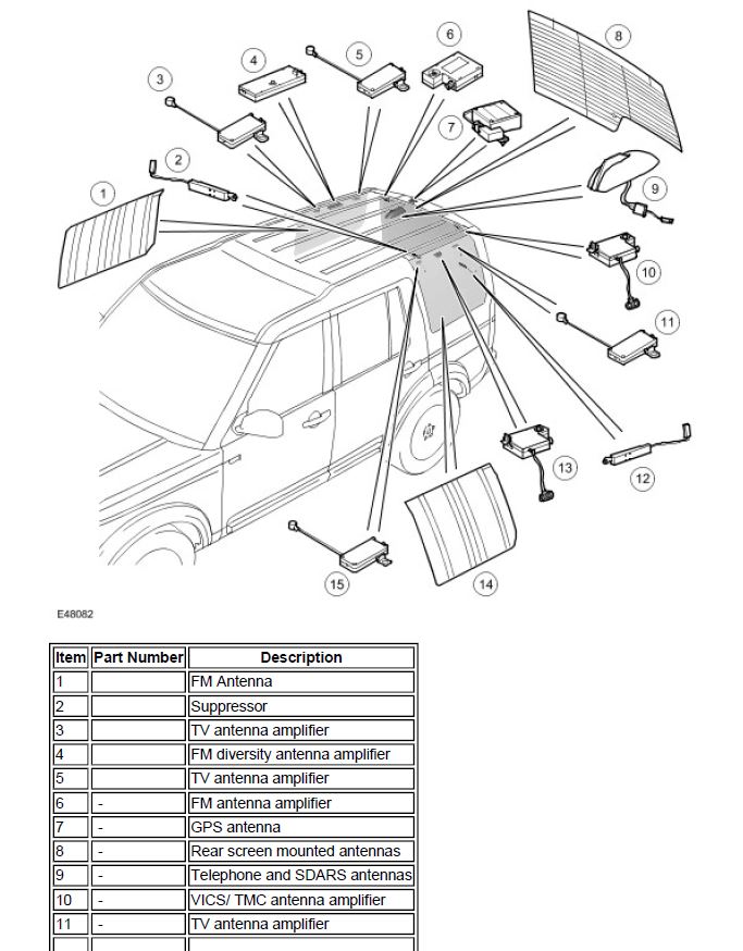

potrebuju poradit mam Dis 3 a nevim kde je umistena antena a rad bych ji vymenil za lepsi muze mi nekdo poradit prosim

Jestli se nepletu, tak v bocnim zadnim okynku (v kufru).

A kde to ma dany zesilivac neco jsem nasel na zadnim levem okinku

#4 Příspěvek od NOTIX » 01 zář 2017 12:40
:mrgreen:
MOLON LABE !!! M.A.R.A.

dekuji moc za radu a schema jdi nato dekuji moc
