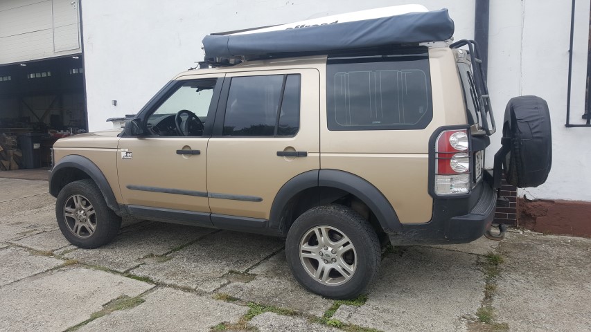

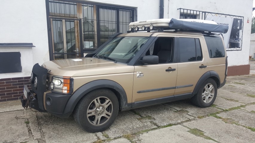

Taky už se připojuji k velkým díkům a nové hračce do auta bez které by prostě život byl horší :rofl .
Instalace hotová za 10minut, kalibrace za 2min a hraní půl hoďky :sun .
Po dvou dnech funguje bez problému.
Tak jedna dole a jedna nahoře :yes .
