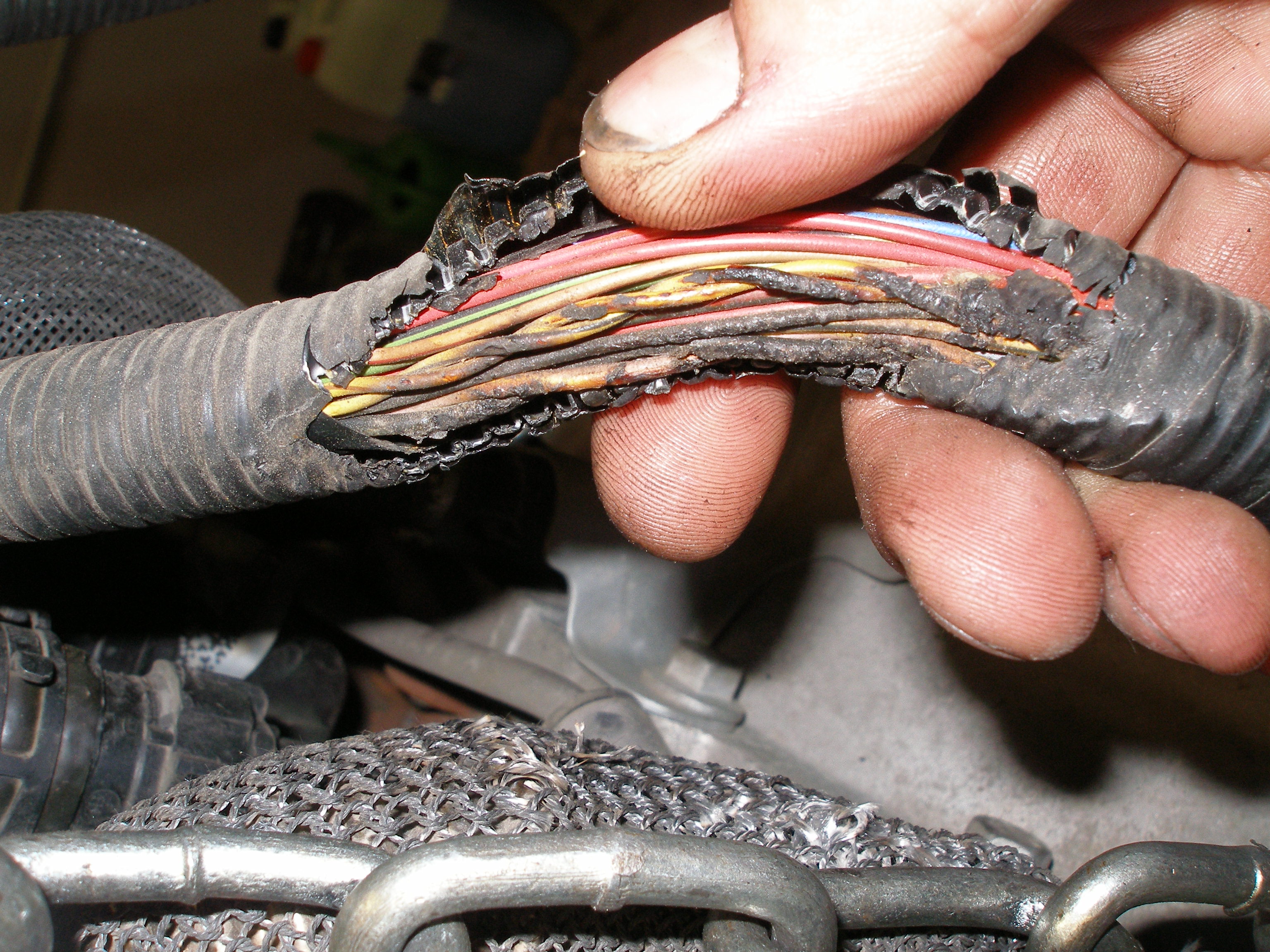

Chlapci chcem sa velmi pekne podakovat Miskovi- Mipr,
ze nasiel moj problem- prehorety kabel k AT.

to muselo vypadat nejak takhle nebo to bylo uhnile? Uz sem to mel na servise vicekratShishaT píše: 07 srp 2017 22:58 Chlapci chcem sa velmi pekne podakovat Miskovi- Mipr,

Ano, nieco podobne. Kablovy zvazok "volne" polozeny spravi svoje....
U Tomasa to bola kombinacia problemov - prepalene kable, zoxidovane kontakty, vadna riadiacka.
Ak by sa niekto do opravy chel pustat sam, tak odporucam cely kablovy zvazok pekne vybrat, rozobrat, prekontolovat jednotlive zily, prepajkovat potrebne, dokladne zaizolovat a zviazat spat do zvazku vcitane buzirky a poriadne upevnit o pripojne body vozidla - tak aby kabel nevibroval.
