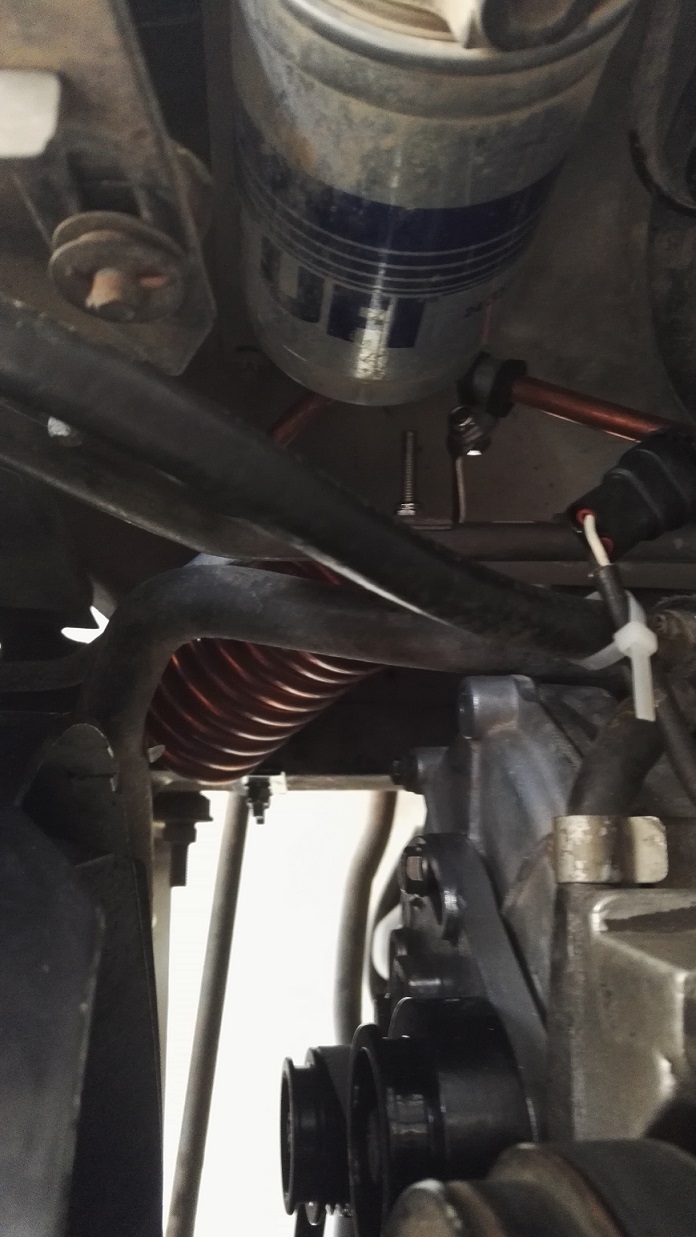

Tak jsem po mesici konecne dobastlil reseni pro dofukovani. Pouzil jsem origo AC kompresor i s platformou a namontil 10l hlinikovej vzdusnik od AirLift. Nejvetsi vopich byl s pripojenim sroubeni na prirubu kompresoru, neb jsem nemel ty protikusy. Nechal jsem teda do kompresoru udelat zavity a sroubeni od jednoho sikovnyho pana v Letnanech (diky Martine za tip:)). Na vstup jsem dal nastavitelnej primazavac oleje a filtr, na vystupu pak 3m medeny trubky stoceny do zavitu kvuli chlazeni pac vetsina komponent dal po proudu zvlada max 60 stupnu. Dale tam mame odlucovac oleje a zpetnej ventil s upoustecem. Potom uz jen tlakovej spinac a vzdusnik. Do kabiny jsem vytahnul vypinac, kterym ten kompresor zapinam a vypinam.Kompresor je fakt silnej, na volnobeh se ten vzdusnik naplni na 9 atm za 20 vterin, takze uvazuju tam dat jeste regulator tlaku a da se na to pripojit ruzny vzduchovy naradi. Prikladam par fotek pro inspiraci.
