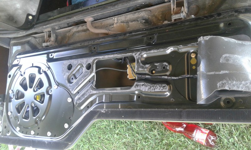

Re: JAK OTEVŘÍT 5. DVEŘE NA DISCO 3, MONTPÁKOU NABO ROZBRUSEM?
Tak nás to už potkalo taky a zrovna na dovolený v Albánii
,v autě vestavba s šuplíky,všechny věci samozřejmě uvnitř a venku 40°C.Jediný štěsti
že sme zrovná přistáli v kempu.Diky tomuhle vláknu a hlavně supr popisu od Frana,kterému obzvlášt díky
, se mi to po pár hodinách podařilo otevřít a opravit.DÍKY Limosh
Ještě pár fotek pro inspiraci pro ty které to ještě čeká
