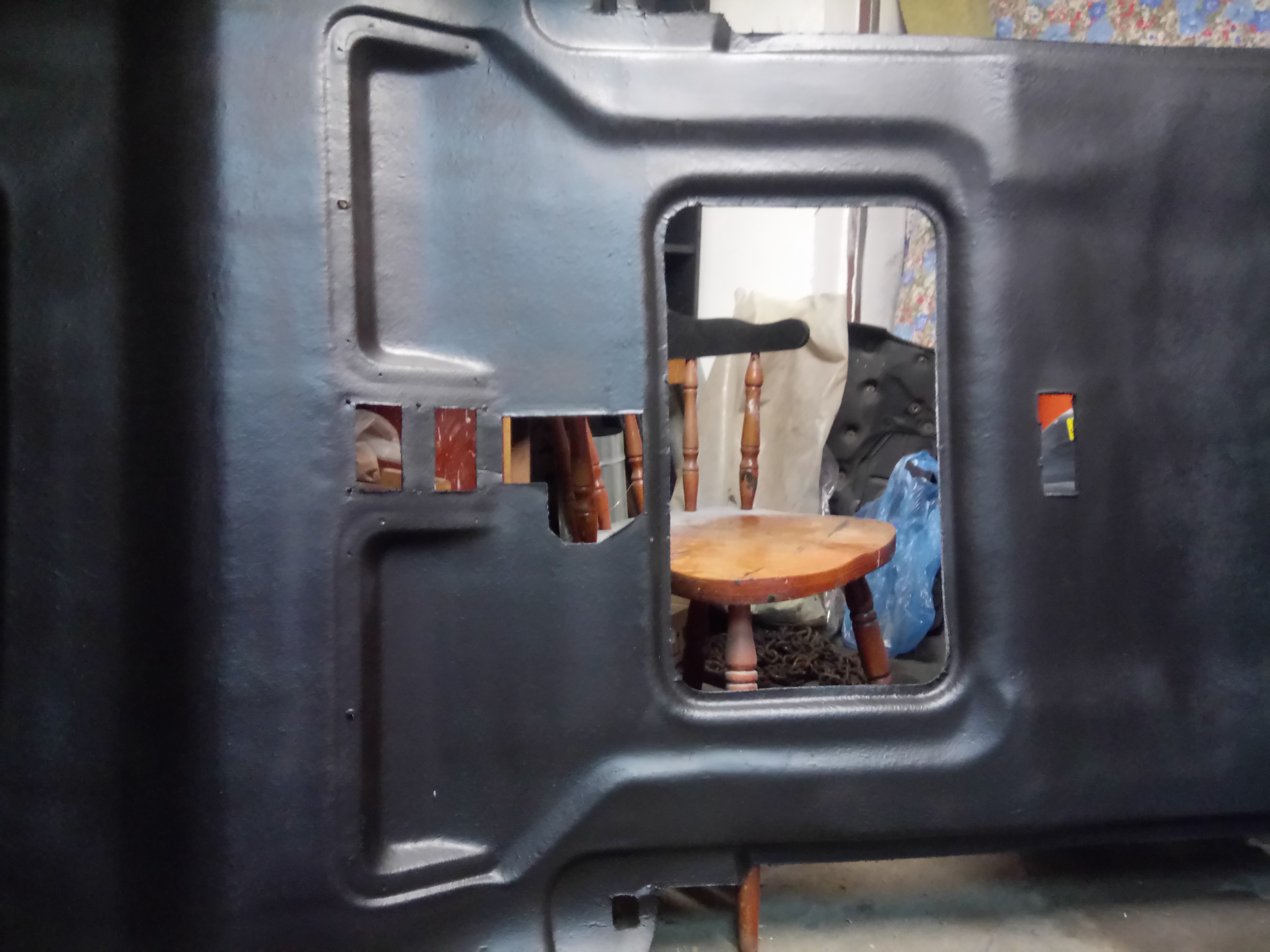

Ahoj, zrovna to taky řeším, dal jsem to na poflockování, výsledek zatím sám nevím ,pokud vydržíš tak snad!!!! do 14 dnů tu můžu dát foto jak to dopadlo. Cenově to vyjde na 650kč za metr.

Ja som sa tohto roku rozhodol pre najjednoduchšie riešenie - samodomo nástrek. Nieje to síce najkrajšie, znova by som to spravil ináč, ale bolo to hotové za pár hodín, pár eúr a už nikdy z toho stropu nebude nič prevísať...

Tak ze 14 dnů je měsíc a půl a to pro ni jedu teprve v pátek, dám sem pár fotek jak jsem slíbil. Dva podklady a finální flock.
