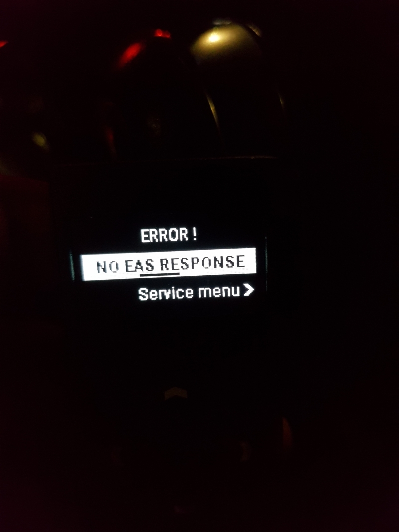

ale včera mi to při jízdě (po asfaltu,neznám příčinu) 2x vytuhlo a skočilo do servisního menu, tlačítka na Xlifteru nereagovala.
Foto přiložím večer

xxx píše: 02 říj 2017 13:12 Večer přeměřím a hodím do tabulky,
Ahoj, tak jsme se o tom s Jirkou bavili a protoze to byla jednorazovka a od te doby vse ok, na nic jsme neprisli.
Jinak kdyz napise ovladani ERROR! "NO EAS RESPONSE", znamena to, ze se neco podelalo na komunikaci s EAS jednotkou.
Ale tady spis zatuhlo cely ovladani. Tak sledujeme.
Pls pokud ma nekdo dalsi nejake problemy, padajici auto, cokoliv nenormalniho - piste, at to odchytame. Od toho tu vlakno je.
