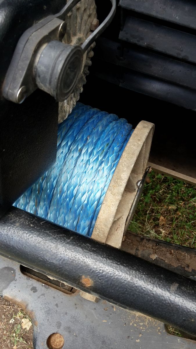

AmsteelBlue 10mm/10ton - 60m a mam aj fotogibson píše: 18 lis 2017 23:22 nevie niekto poradit kolko vojde na warn 8274 syntetiky??
hrubka a dlzka - idealne vlastna skusenost
dik![]()

na povodny nerozsireny bubon?!?!
foto by bolo fajn...
Re: Navijáky
.. ano na povodny. Preco by nemalo vojst ? ... a zistujem, ze od zmeny vzhladu som nepridaval obrazok. Ako na to ?

Re: Navijáky
no zatial len citam a teoretizujem...DanoDEF píše: 19 lis 2017 14:15 .. ano na povodny. Preco by nemalo vojst ? ... a zistujem, ze od zmeny vzhladu som nepridaval obrazok. Ako na to ?
http://www.masterpull.com/choose-the-co ... inch-line/
Re: Navijáky
...povodne je tam 46m ocele. Dlhe roky som mal Dynatec 50m ale v lete sa mi uz na UA trhala tak som teraz isiel do AmsteelBlue voslo 60m. Posli mi mail a poslem ti fotky ked to tu nejde vlozik ako niekedy.

Re: Navijáky
Hezké. Mám dotaz - nedělá to při reálném použití problémy, když je ten buben tam plnej? Nebo to používáš vždy z velké části odmotané? Mě to z toho obrázku připadá, že první neideální poskládání závitů a lano jde moc na vysoko.
Re: Navijáky
...to je uplne prve navinutie lana na bubon bez zataze brzdene iba rukou az sa to navinie pod zatazou to lano sa potlaci viac.MadTom píše: 19 lis 2017 22:17 Hezké. Mám dotaz - nedělá to při reálném použití problémy, když je ten buben tam plnej? Nebo to používáš vždy z velké části odmotané? Mě to z toho obrázku připadá, že první neideální poskládání závitů a lano jde moc na vysoko.
