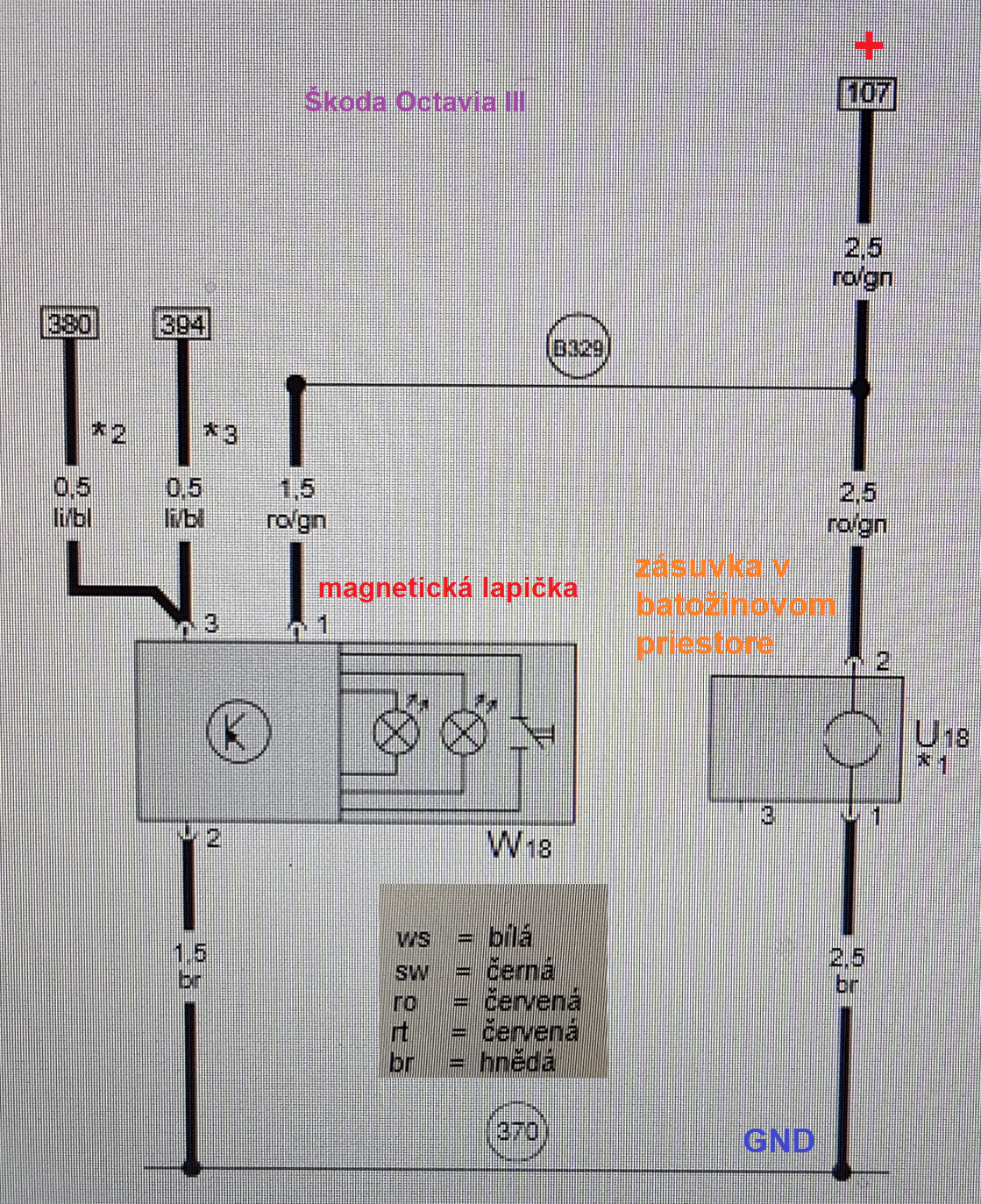

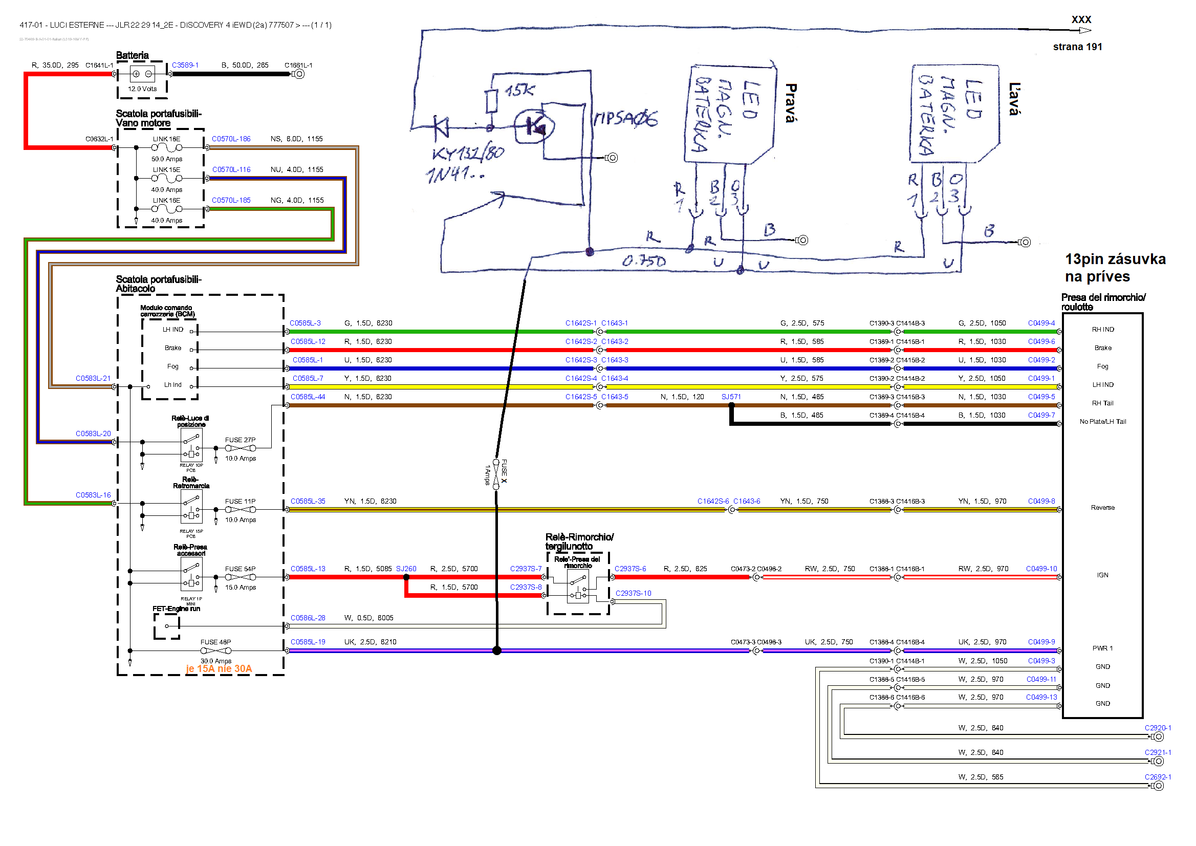

Už dlho som zháňal VPLAV0102 - LED baterka do kufra pre LR D3/D4. Ako alternatívu som využil vec z koncernu... Výsledok je na obrázkoch. Komponenty pre magnetickú svietaciu LED batérku som našiel tu http://www.octaviaclub.cz/clanky/navod- ... -1125.html, prípadne aj stránke https://www.drive2.ru/l/506793222740115763. Pre použitie v D3/D4 je nutné invertovať signál R (kontakt 1) na telese držiaka lampičky. Schéma modifikovaného zapojenia je nižšie. Súčiastky sú šuplíkové a pre dve lampičky v batožinovom priestore. Celý invertor je v zmršťovacej bužírke.
Súpiska materiálu: VAG obj. kódy:
2ks 3t0 947 509 9b9 - Držiak pre magnetickú vreckovú baterku umiestnenú v priestore kufra, prevedenie čierna satén. Korýtko
2ks 5L6 867 559 82V - vonkajší rámik držiaka 3t0 947 509 9b9
2ks 3t0 947 417 c 9b9 alebo 3t0 947 417 e 9b9 - magneticka LED lampička
2ks 1T0972703 - konektor pre 3t0 947 509 9b9
6ks N10335807 - kontakt do konektora 1T0972703. Treba tri(3) kontakty/konektor.
1ks tranzistor NPN MPSA06 a podobný
1ks rezistor 15k/125mW
1ks kremíková dióda KY132/80, 1N400x a podobne
