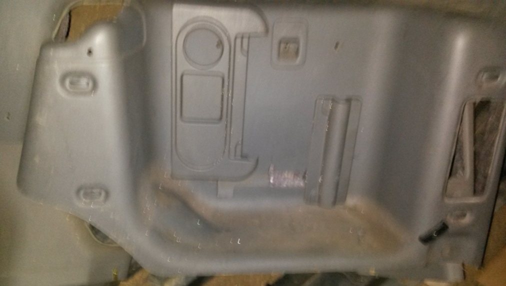

Horní boční tapec - zatím jediná mnou zjištěná odlišnost by měla být v tom, zda jsou v něm díry pro horní vedení pásů. Díra je věc, kterou lze snadno vytvořit, hůře se odstraňuje. Díra pro pásy má mít navíc takovou elegantní plastovou vložku. Při přestavbě ze sedmimístka na pětimístko jsem tam prostě ty díry nechal – dizajnová muška.
Dolní boční tapec je zdrojem roztomilých nedoruzumnění, existují minimálně dvě základní verze. První verze je pro sedmimístko a do těch boků, kam se skládají sedadla, logicky nepatří nic – musí tam být místo na to sedadlo. Druhá verze je pro pětimístnou verzi a tato verze je nejčastěji řešená jako s plastovýma boxama s takovýma odklápěcíma víkama. Nejčastější omyl vzniká při pohledu na tapec ze sedmimístka bez sedaček – to se zdá, že tam „chybí“ jen ty boxy, ale to není pravda, prostě celej ten tapec je jinej.

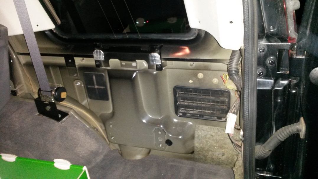

Uchycení do dna kufru vypadá pro sedmimístnou verzi tak, že je do podlahy vešroubované takové elegantní kovové oko a to je kryto takovým plastovým lemem, který navazuje na koberec kufru. Zda se dá toto kovové oko přešroubovat do podlahy libovolného kufru pětimístné divošky nevím. Že by se musel patřičně prořezat koberec, neřeším. Já jsem si tato oka v kufru nechal jako užitečné vázací body pro kurty – tím ale vznik například určitý rozdíl, že když vykuchám sedmimístnou verzi, tak to co mi zbude, zdaleka nemusí stačit na to, abych z jiné pětimístné udělal sedmimístnou.

Pro pásy je asi vhodné říci, že kromě průchodu horním tapecem je třeba je za tímto průchodem pás uchytit do průchozího oka, odkud vede dolů – mechanismus navíjení je dole - na úrovni podlahy. Jestli jsou tyto (horní a dolní) body pro pásy „přichystány“ i u původně pětimístných verzí kastle nevím.
Podobně nevím, jestli za spodníma tapecama pětimístných verzí jsou montážní body pro samotné sedačky, navíc vlevo vpravo to vypadá malinko odlišně kvůli hrdlu nádrže.

Poslední poznámku mám k tomu, že ze všech variant spodních bočních tapeců, totiž boční tapec ze sedmimístka bez sedadel, nebo kapsovej z pětimístka mi nejlépe prostorově vychází, když tam ty tapecy nejsou vůbec, vlevo se dá ještě vyndat taková vzpěra právě. Pak má bok vozu tloušťku necelý milimetr a to je tak akorát 
Následují fotky jejichž popis jev jejich názvu souboru, protože abych pochopil způsob jak sem nahrát fotky a prokládat je popisy a nějakém pořadí, na to moje vzdělání prostě nestačí.

Hanys_a_Kaca píše: 06 pro 2017 19:35Uchycení do dna kufru vypadá pro sedmimístnou verzi tak, že je do podlahy vešroubované takové elegantní kovové oko a to je kryto takovým plastovým lemem, který navazuje na koberec kufru. Zda se dá toto kovové oko přešroubovat do podlahy libovolného kufru pětimístné divošky nevím. Že by se musel patřičně prořezat koberec, neřeším. Já jsem si tato oka v kufru nechal jako užitečné vázací body pro kurty – tím ale vznik například určitý rozdíl, že když vykuchám sedmimístnou verzi, tak to co mi zbude, zdaleka nemusí stačit na to, abych z jiné pětimístné udělal sedmimístnou.
Ano, "kovove oko" sa da nasrobovat do 5 miestnej verzie. Diery so zavitmi v podlahe su.
Hanys_a_Kaca píše: 06 pro 2017 19:35 Pro pásy je asi vhodné říci, že kromě průchodu horním tapecem je třeba je za tímto průchodem pás uchytit do průchozího oka, odkud vede dolů – mechanismus navíjení je dole - na úrovni podlahy. Jestli jsou tyto (horní a dolní) body pro pásy „přichystány“ i u původně pětimístných verzí kastle nevím.
Ano, vsetky uchyty na pasy su v 5 miestnej verzii. Diery su prelepene paskou, a zavit je zastriekany farbou.
Hanys_a_Kaca píše: 06 pro 2017 19:35 Podobně nevím, jestli za spodníma tapecama pětimístných verzí jsou montážní body pro samotné sedačky, navíc vlevo vpravo to vypadá malinko odlišně kvůli hrdlu nádrže.
Znovu ano, montazne body pre sedacky tam su.
LR dodaval kompetny kit (STC50446, existuje k tomu montazny navod) ktory obsahoval vsetky sroby, tapacirungy, pasy, sedacky a vsetko na doplnenie 2 miest do kufra. Bohuzial zo skusenosti viem ze na SK neexistuje legalna cesta ako tieto 2 miesta v kufri zapisat do TP napriek tomu ze D2 z vyroby obsahuje vsetky kotviace body pre pasy a sedacky (podobne ako napr VW Sharan kde sa to zapisat ale da).
