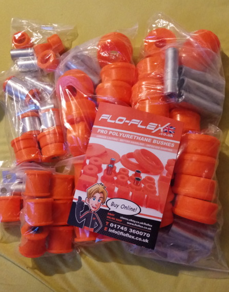

#12 Příspěvek od oto666 » 02 lis 2017 16:19
Tak tiež som mal problém s týmto, za 2roky 3-krát idem meniť, ale teraz ako píše Patrik, pôjde o prevarenie úchytov a výmena za flo-flex konečne mi došli domov. :grin:
