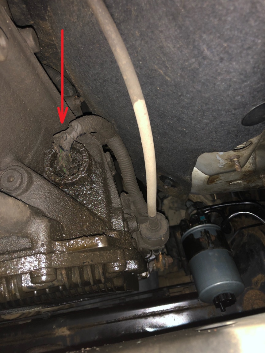

Prosím o radu. Táta shání na Discovery 3 (2004) 2.7 diesel náhradní díl. Mělo by jít o nějaký plastový kryt/spoj kabeláže do převodovky. Netuším jak to vypadá, ale mám foto, kde se to má nacházet. Tušíte někdo prosím? Díky za všechny tipy!
D3 - jaký díl chybí na fotce a kde ho sehnat?

to je kabelova průchodka. mela ny se menit pri vymene oleje z automatu.
treba zde http://www.litep4x4.cz/detail/discovery ... a-kabelaze
Re: D3 - jaký díl chybí na fotce a kde ho sehnat?
A protoze ji nekdo zjevne nevymenil, tak z toho taky "rosi" ten olej...

Stejně jako na mym povozu. taky me to čeká
Super, díky za radu a odkaz!

Na tu průchodku je potřeba sundat vana převodovky. Moc príma práce.

Tak já to budu dělat rovnou s výměnou oleje ale trošku mě děsí na V8 sundávat down pipe s katem z pravý strany
