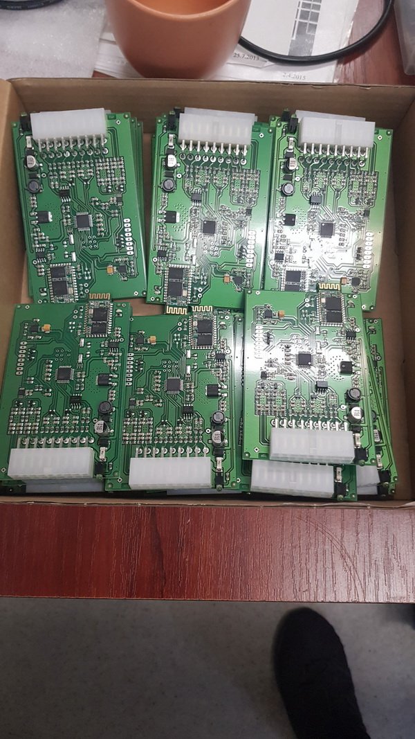

Jinak ted jsem opravoval ten HW problém 1 generace Notixovi a Zdenalovi a (pomocí noveho testovaciho přípravku) jsem přišel na to, že ty neopravené desky dělají binec i při uspávání/probouzení auta.
Bejmanin, Richo.70, XXX, Limi - u vas se to musi opravit! Vsechny ostatni jednotky jsou v pohode, na novych je to vyreseno.
A dosavadni progress k dalsi serii:
- u testovaciho pripravku ladim soft, uz to testuje vetsinu veci, ktere potrebuju aby ve vyrobe otestovali. Tuhle vec jsem mel udelat hned na zacatku.
- plastovy krabicky z lisu vypadaji dobre (dam sem pak nejakou fotku), ve stredu ma byt vylisovanych 200 kusu a pujdou na potisk loga.
- 20 kousku je vyrobenych v polotovarech, zbyva kompletace a zahoreni
- ladim nejake dalsi malickosti ve firmware
Takze se snad blizime :)

Pár fotek z kuchyně:
