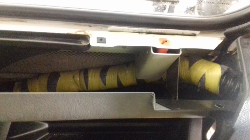

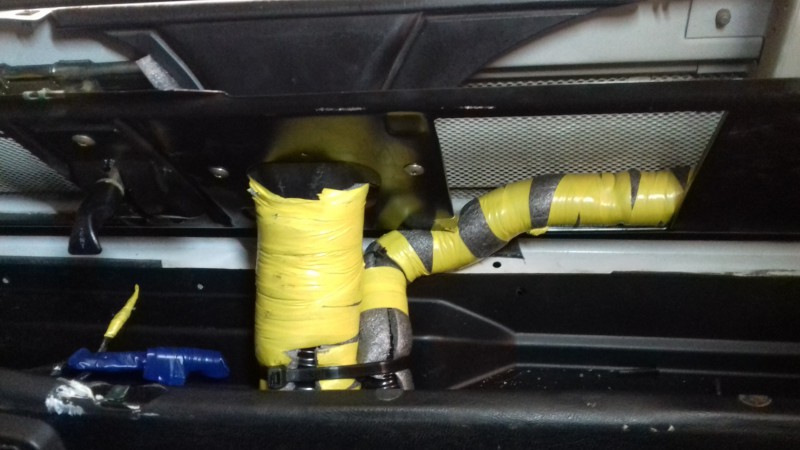

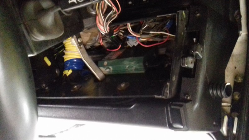

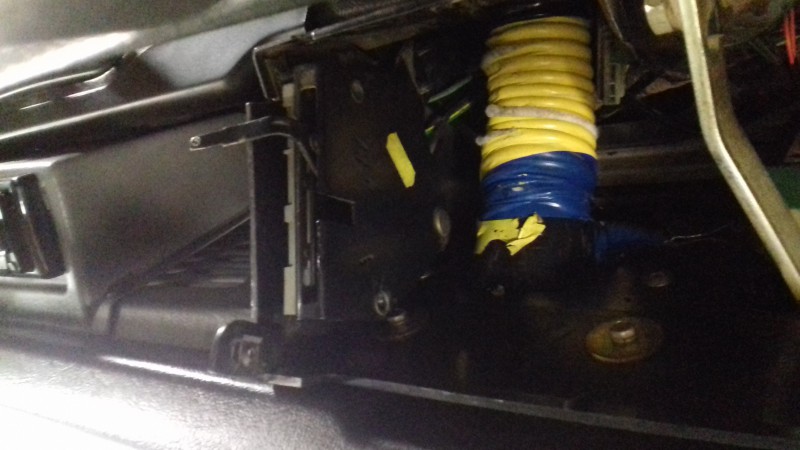

Instalovany ofuky.Fotky pro ty co maji starsi pristrojovku kde je min mista.Obaleno izolaci, aby se neochlazovalo pres klapky.Funguje to super.

Fotky hlavou vzhuru? Nejde mi to tam dat normalne.😊Jinak ten odkladaci cernej plast jsem striknul primerem na plasty a barvou.Je jak novej.Bocni plasty taky.
