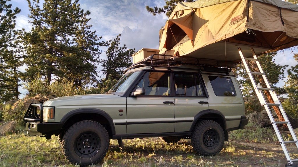

Chlapi taka blba dost off topic otazka... Ale preco riesite na streche stany a nie obycajny turisticky stan vedla auta? Kvoli zverom na expediciach alebo je za tym nejaky dalsi dovod? Ine ma nenapada...

No hlavně pro to, že je to podstatně pohodlnější a rychlejší, jak na postavení, tak na složení. Ležíš vysoko, takže nemáš vlhko od země, nemusíš hledat rovnej plácek, maximálně dáš pod kolo šutr. Když máš v autě bufíka, tak není problém vytáhnout topení i do stanu, a když je v noci okolo nuly, tak ve stanu máš v pohodě okolo 15°C a v autě na trenky, což je podstatně pohodlnější, než klepat kosu. Ráno když se vzbudíš, tak koukáš na svět pěkně shora. No prostě samá pozitiva, teda skoro.
Tam potvora je drahá a těžká, když se v noci vzbudíš, že chceš jít na záchod, tak nestačí se vymotat ze stanu, ještě musíš slézt dolů. A tak podobně. Na hranicích se tě ptají, co v té obrovské rakvi pašuješ, nebo co to vlastně je.
Je to prostě systém, jak s normálního auta udělat "obytňák". A na to je to ještě levná věc.
