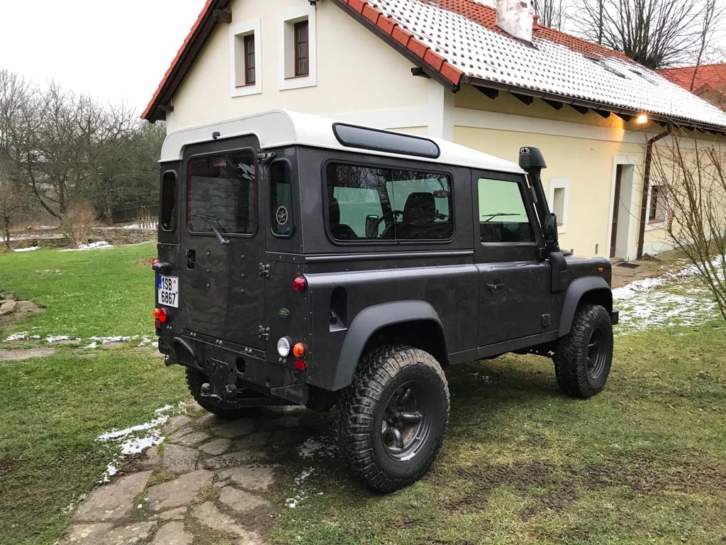

Ahoj,neznáte někoho kdo dobře nalepí protisluneční folíe na Defa,jedná se hlavně o boční posuvné okna,abych je nemusel demontovat? :think

Netreba nic demontovat, na tomto aute sa to robi este pohode len treba dobre vyrezat foliu pred lepenim.

Mě to taky donutily vyndat a byl to docela vojeb. Tak jsem při tom alespoň vyměnil tu sametku aby to těsnilo.

staci ked sa vytiahne ta gumicka v strede aby sa uvolnila guma ktora je pritlacena na okno a potom to uz ide krasne len zaklad je dobre naradie. Brutal je lepit sedany z velkym ohnutym oknom, kde mas problem vobec ruky napchat:D

Mě to dělal kluk ze Sedlčan cca 60km od prahy. cena všech oken bez předních byla 5500,-(vč homologace) posuvná se demontovat nemusí ale je to prej super ojeb :), hlavně se to musí pořádně umejt je tam dost sajrajt.. nenašel jsem žádnou vadu takže spokojenost...

Tak nakonec jsem si koupil od Sunteku folii a nalepil sám.Většina s foliářu to chtěla demontovat i ty malé okna v gumě.Největší opruz je opravdu čištění těch posuvek.
