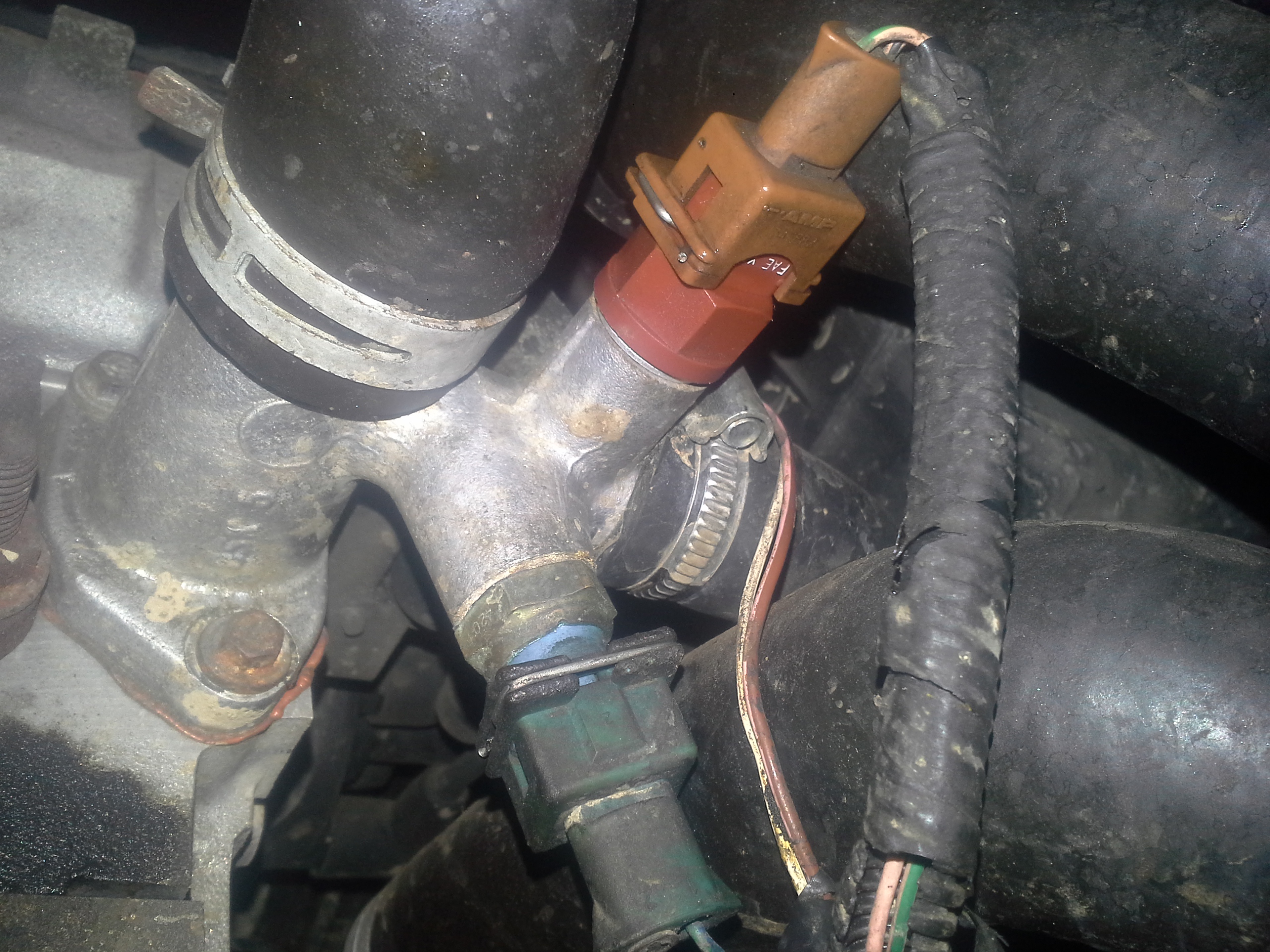

Nechci zakládat nové vlákno, tak to hodím sem. Přestal mi ukazovat teploměr (resp. ukazuje, ale min. teplotu). Vyměnil jsem termostat a pořád to samé. Koupil jsem čidlo teploty a při výměně zjistil, že tam jsou dvě. Hnědé jsem vyměnil a výsledek žádný. Ručička se zvedne, ale jenom pár mm. Otázka: Je jedno čidlo pro ŘJ a druhé pro budík? Jedno je hnědé a má asi tři dráty a druhé modré s jedním drátem. Dík za odpovědi nebo názory, čím to může být.

No jo. Ale mi se ručička pohne sotva pár milimetrů. Před tím šla skoro do půlky. To je asi v pohodě, podle toho, co jsem se tu dočetl. Spíš by mě zajímalo, na co jsou tam dvě čidla. Hnědé a modré. Krasty, Ty jsi měnil které?

Re: TEPLOMĚR CHLADÍCÍ KAPALINY u FL 1,8 rv98
#7 Příspěvek od Kuťas » 23 říj 2017 16:49

#8 Příspěvek od Krasty » 25 říj 2017 06:42
To kdybych vedel...asi to modre...myslim..

Aha takže výměna čidla pro ukazatel,na větráky hnědé čidlo zatím nechám být tak je.Po výměna čidla - modré značeno postaru,dnes černé- se začali dít věci - téměř okamžitě ukazuje provozní stav na 1/2 ukazatele.Pro začátek dobrý,po rozjezdu ručička okamžitě šplhá až na svůj maximální rozsah.Po snížení výkonu se zlehka vrací na svoji původní polovinu ukazatele.Ale přitom chladící směs nebublá,netlakuje,nestříka,větráky také mlčí.Super stav,ale co dál,kde se stala chybka. :Sorry:

No, já koupil černé z Litepu a ručička vyletěla až nahoru hned po zapnutí zapalování. Koupil jsem modré pro naftový motor a ručička se nehýbe vůbec. Teď čekám, až mi přijde toto: https://www.aliexpress.com/item/New-Bra ... 85542.html Pak dám vědět, jak to dopadlo.

Aha,to je zase laborace.Já měl z LR brau črný,údajně záměna za modré,ale trošku více to kravilo,stálo litr.Tady to v odkazu za 5 doláčů je tedy v porovnání láce.A jestli bude makat,není o čem...... :cash

Čest,tak jo,je to max pohodlí.Dal sem čidlo z LR brau ,druhé v pořadí a zázraky se dějí.Čidlo sice není modré,je černé ,tvařící se podobně jako to modré.
Sice má dva vývody,používá se ale pouze jeden.V podstatě ale důležité je,že po namontování a zapojení se ručička ukazatele za provozu vydala ke své polovině pohybové dráhy a zde v běžném provozu zůstává. :yes
Takže pak seberu zbytek odvahy a zkusím to pokouřit do sepnutí sahary.A jestli i toto zafunguje,tak je alespoň na chvilku vše funkční :Pohoda:
