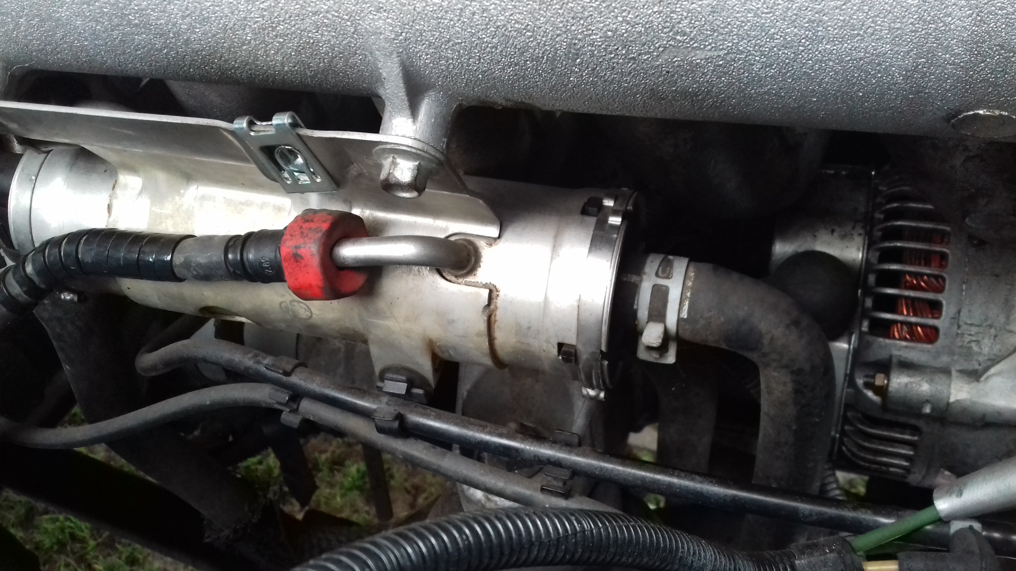

Borci, kape mi chladici ze predni casti.Da se ta vec rozebrat a pretesnit? K cemu slouzi? Z hadic to neni.Je to uvnitr

Je to chladič nafty, chladí zpátečku do nádrže, co jde z hlavy motoru, protože jak se ve vstřikovačích stlačuje, tak se ohřívá na cca 130°C. Uvnitř jsou 2 Okroužky, které se časem splácnou a netěsní. Vyměnit to jde, počítej s nutnosti odvzdušnění jak vody tak nafty. Kromě těch Okroužků - doporučuju Vitonové, měly by vydržet déle, to chce ještě nové hadicové pásky, nejlépe nerezové, a to jak na tělo chladiče, tak na hadice od vody.
Postup jak to udělat i s obrázky najdeš třeba tady: http://www.discovery2.co.uk/fuelcooler.html
Když jsme to dělal na svojí D2, tak už jsem potom nenastartoval, nepodařilo se mi motor odvzdušnit. Důvodem bylo napůl zdechlé čerpadlo v nádrži, které dávalo málo tlaku. Za jízdy jsem to na autě nepoznal. Teoreticky by to postupem se zlomenýma rukama šlo udělat i bez rozpojení nafty, já sem to ale využil a tu vodní část jsem pořádně propláchnul.

Opraveno.Z kazde strany tesnici O krouzek.
