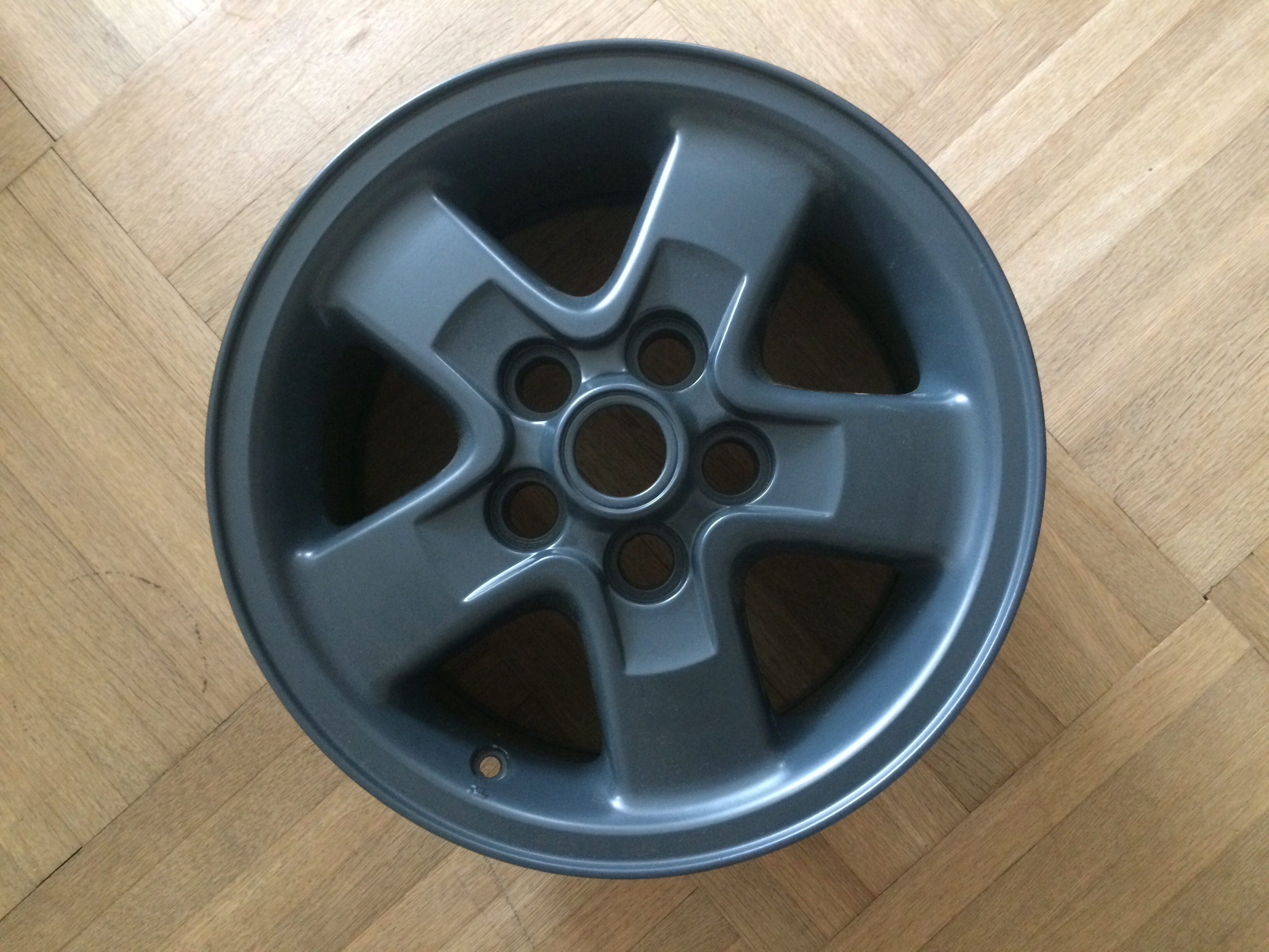

Tak disky jsou doma, vypadají jak nové!
Práce myslím solidní, disky jsou nalakované ze všech stran, zevnitř, prostě celkově, i když uvnitř je vidět, že je vrstva menší, to je ale jedno, vypadá to i docela trvanlivě!
Akorát jsem zvolil trochu světlou RALku ... prostě v tom vzorníku na malé ploše to vypadá vždycky jinak, než na té velké ploše pak v reálu, měl jsem dát o stupeň tmavší ... co už ... a to s vzorníkama a barvama dělám denně!!
Ve středu se to muselo naopak trochu obrousit, aby to sedlo na střed náboje ... ten lak trochu zmenšil průměr středové díry ...
Já blb si to samozřejmě nevyfotil před lakováním!

hrochado
Příspěvky: 878
auto: LC 78
Re: Lakování disků Brno
#17 Příspěvek od hrochado » 15 kvě 2018 15:29
Takhle to vypada. To je ten, co ceka na tu tvoji rezervu :)

Hrochu: Co to mělo být za odstín? zkus to vyfotit na sluničku nebo nějak pěkně.
hrochado
Příspěvky: 878
auto: LC 78
#20 Příspěvek od hrochado » 16 kvě 2018 18:51
Odstin je ral 7016 antracit nebo graphite gray, nevim ted presne ten nazev, ale to cislo sedi. Je to matny komaxit, coz je spis takovy pololesk, on ten komaxit asi nemuze byt vylozene matny... a dal bych uz tmavsi, ono to v tom malem vzorniku vypada jinak nez pak na velke plose disku... chtel jsem proste tmavosedou, jak tuha, ne uplne cernou...
